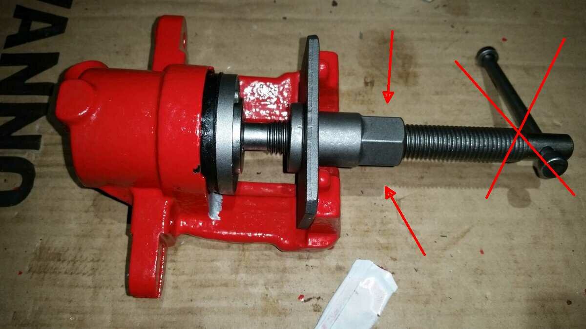

So einen Bremskolbenrücksteller habe ich auch schon verwendet. Leider ist in meinem Set kein passendes Druckstück dabei. Deshalb hatte ich bisher Probleme mit Verkanten. Ein 3D Druckteil wird dieses Problem hoffentlich bald lösen.
Die Druckplatte im Bild ist mir bisher leider immer verrutscht, wodurch die Manschette verkantet ist.

versuchs einfach mit einem größeren Druckstück. Bei mir gab es mit dem Verrutschen eigentlich kein Problem.

Danke für den Hinweis. Leider ist es so, daß alle Sättel die ich hier habe, neben dem Zylinder einen Absatz haben. Die Manschetten liegen dort also vertieft. In meinem Bild auch zu sehen, direkt unter der schwarzen Macke. Ein größeres Druckstück sitzt dort auf und verkantet erst recht. Ich kann also nur ein Druckstück mit maximal dem Durchmesser der Manschette verwenden. Aber ich tüftele mal weiter.

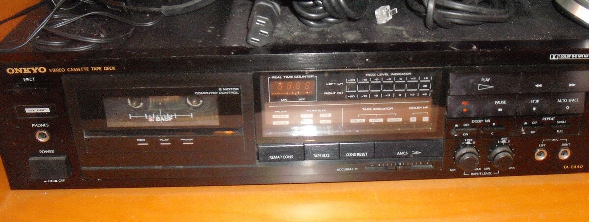

So ein Tapedeck hab ich auch noch. Von den ersten Lehrlingsgehältern gekauft. Also nun ~40 Jahre alt. Der Onkyo Receiver TX-7530 tut heute immer noch seinen Dienst als Verstärker und versorgt meine Onkyo Boxen.

eins der kleineren Modelle aber auch sehr hübsch 🥰 tut es noch? bei den großen Modellen löst sich der Flachriemen chemisch zu einer Art Teerschmonze auf; diese aus dem Laufwerk vor allem restlos von den Capstanrädern zu entfernen ist eine Jenseitsschweinerei... für viele dieser fantastischen Tapes das Todesurteil, obwohl sonst meist voll funktionsfähig 😪

Am 19.5.2023 um 23:03 schrieb Funman:
immer verrutscht,
Du drehst mit dem 6-kant zu? Mit dem Hebel wäre auch möglich, da dreht sich das Druckstück aber immer mit.
Cabrio         Bj.02 ~300tkm
City Coupe Bj.04 ~120tkm
Das kann ich gerade nicht mehr sicher sagen. Ich werde es beim nächsten Mal untersuchen. Danke für den Hinweis.
Soweit ich mich erinnere, habe ich schon den 6kant angezogen, wegen der Reibung der Teile untereinander hat sich die Spindel aber doch unbeabsichtigt verdreht.
Mit dem Hebel dreht sich der Kolben mit dem richtigen Gegenstück, der muss sich bei verschiedenen (nicht Smart) Modellen beim reindrücken drehen. da wird dann mit dem SW Schlüssell wieder gelöst. Wenn die Platte im Sattel wegrutschen sollte ist irgendwas nicht ok. Habe auch ein komplett Set der Rücksteller und an keiner Marke ein Problem damit,
