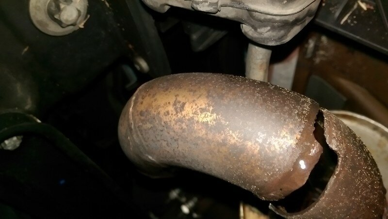

Hast du nen Bild wo man den Bruch sieht?

Noch hab ich kein Bild, da ich gerade faul auf dem Sofa liege und bei dem Schmuddelwetter nicht unter's Auto kriechen mag.
Morgen früh werde ich aber eins machen!
Bei dem CS ist es die Schweißnaht, die mehr oder weniger im Knick liegt, zwischen Flexrohr und Schalldämpfer. Von der Schelle am Schalldämpfer etwa 10 bis 15 cm entfernt.

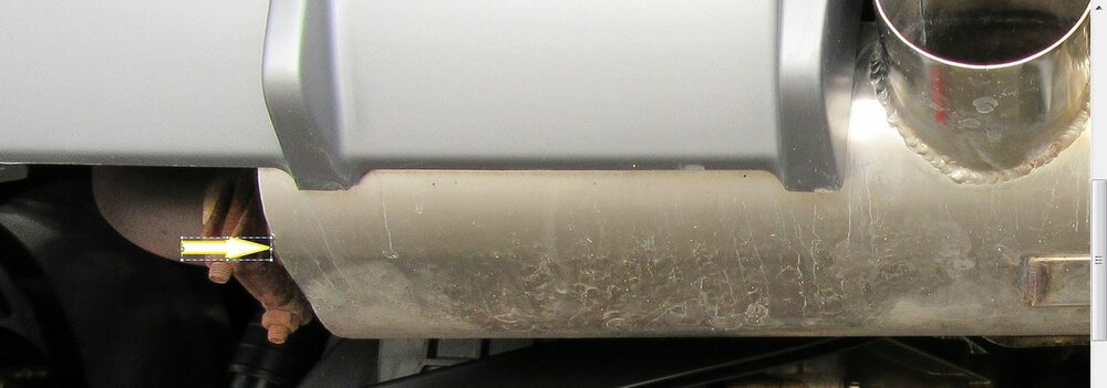

Also da wo ich den Pfeil gesetzt habe?

Der Bruch ist links von dem Pfeil. Auf deinem Bild in etwa dort, wo das Rohr hinter dem Diffusor verschwindet.

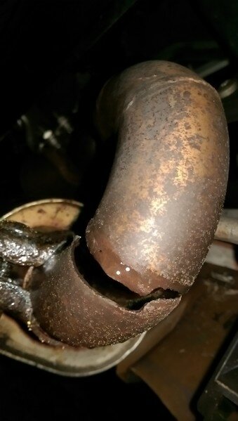

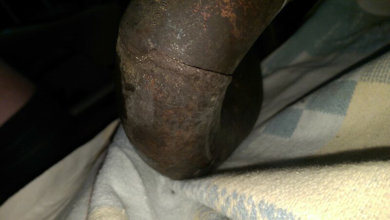

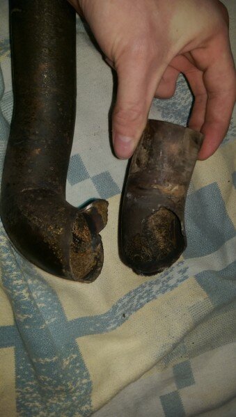

Hier nochmal zwei Bilder im ausgebauten Zustand.
Das Rohr im Ganzen als Ersatz soll etwa 250 Euro kosten. Da kommt Freude auf!
das Material lässt sich einwandfrei schweissen. Such Dir einen fähigen Schweisser, am optimalsten WIG, dann ist das wieder wie neu, allerdings ist damit die Problematik warum die kaputt gehen nicht gelöst. Sieht allerdings verschärft nach einem Schwingbruch aus...
Fortwo 451 CDI EZ 10/2013, Roadster 452 EZ 07/2006, Cabrio 450 CDI EZ 10/2001

Wenn ich das richtig sehe ist er DIREKT an der Schweißnaht gerissen ?
Offensichtlich unterliegt der Pott an dieser Rohrschelle extremen Vibrationen und/oder Scherkräften.
Kann man aber entgegenwirken.
1. Schweißen.
2. Eine "Verstärkung" anbringen, ich sag mal lapidar ein "Dreieck" aus VA Blech. Das verstärkt den Bogen.
3. Was mich aber stutzen lässt :
Die "Farbe" . Ist das etwa KEIN VA ? Und wenn dann offensichtlich nur V2A und kein V4A ?!
Was bitte ist das für ein Pott ? "Angeblich VA" ???
Also mein Ragazzon Edelstahl Pott sieht nach 1,5 Jahren wie neu aus. AUCH DAS ROHR !
Verglichen mit deinem Bruch-Rohr sieht ja meine 5 Jahre alte V2A Anlage ( 80Tkm ) unterm Focus besser aus. Und die ist definitiv Low Budget (Friedrich Motorsport) gewesen.
Die sieht nicht so "rostbraun" aus ...

Ja, die vier Bilder sind alle von der CS Abgasanlage R für den Turbo.
Der Schalldämpfer an sich ist völlig in Ordnung. Ein bisschen angelaufen und dreckig, aber mehr nicht.
Das Rohr hingegen, keine Ahnung was das für ein Edelstahl sein soll. Diese extremen Verfärbungen schiebe ich mal auf die hohe und, bedingt durch die Berg- und Talfahrten, enormen thermischen Belastungen in Verbindung mit der Position direkt am Hinterrad, welches den Dreck von der Straße nicht besser auf das Rohr befördern könnte. Zumal ich in der Woche durchaus mal 2000km fahre.
Das Rohr der Brabus-Anlage und vom RS hatten im Vergleich zum Rest der Anlage aber ähnliche, starke Verfärbungen.
Ein Flexrohr ist selbstverständlich vorhanden. Lässt sich auch schön hin und her biegen...
Wirklich vespannt kann man die Anlage ja eigentlich nicht einbauen. Zumindest nicht über der normalen Verspannung, welche meiner Meinung nach konstruktionsbedingt ist. Am Katalysator bleibt absolut kein Spielraum. Lediglich an der Schelle. Hatte die so angebracht, dass der Abstand zwischen Endrohren und Diffusor nach oben hin etwa 1cm beträgt.
Ich bin kein Ingenieur, aber ich hab die Vermutung, dass das Flexrohr nicht optimal angebracht ist oder einfach zu kurz ist, somit viel zu steif. Das ist direkt hinter dem Katalysator und nur leicht nach unten abgewinkelt eingeschweißt.
Bewegt man den Schalldämpfer in den Gummis auf und ab, um ihn entsprechend "einzustellen", so bewegt sich das bei mir gebrochene Rohr auf und ab. Logisch, da der Drehpunkt seitlich betrachtet ca. 5cm rechts von der Schelle und dem Übergang zum Schalldämpfer ist. Jetzt der Haken - das Rohr bewegt sich, bedingt durch die Aufnahme am Schalldämpfer, in waagerechter Position auf und ab. Dieses waagerechte Auf und Ab kann das Flexrohr jedoch nicht ausgleichen. Dadurch winkelt das Rohr an bzw verkantet zwischen Katalysator und Schalldämpfer.
Das Zweite Problem - in Höhe vom dem Bruch findet meiner Ansicht nach die größte Bewegung statt, wenn der Motor beim Beschleunigen unten in das vordere Motorlager drückt. Wenn das Flexrohr die Bewegung nach oben und unten nicht schon entsprechend ausgleichen kann, dann kann es die vom Motor erzeugte Bewegung nach vorne und nach hinten auch nur unzureichend ausgleichen.
So mal meine Theorie dazu.
Ich behaupte einfach mal, dass man die Anlage vom Smart mit so gut wie keiner normalen Abgasanlage vergleichen kann. Bei welcher Abgasanlage glühen denn schon die Endrohre, wenn man mit gerademal 120 über die Autobahn fährt? Wenn ich durch die Berge, über Pässe, bei jedem Wetter fahre, dazu Salz und Dreck usw.. da lasse ich zumindest den optischen Zustand mal durchgehen.
Und ja, er ist direkt an der Schweißnaht gebrochen. Einmal oberhalb, einmal etwas unterhalb. Außer an der Innenseite vom Knick, da ist das Material etwas weiter unterhalb der Schweißnaht gebrochen.
Dieses Rohr auf den Bildern lasse ich nicht mehr schweißen. Ich hab mir die Meinung von fünf Schweißern aus der Umgebung eingeholt. Alle auf Edelstahl usw spezialisiert. Die durchgängige Meinung war, dass man es probieren könnte und es auch durchaus halten könnte, der Ausbruch an der Innenseite jedoch Probleme machen könnte. Da bei allen eine gewisse Skepsis in der Stimme lag, lasse ich es aber sein.
Ich werde noch mal eine Nacht drüber schlafen, wahrscheinlich dann das neue Rohr bestellen und dieses von vornherein in dem Bereich verstärken lassen. Oder ggf. sogar ein zweites Flexrohr einsetzen lassen, damit mehr Bewegung in die Sache kommt.

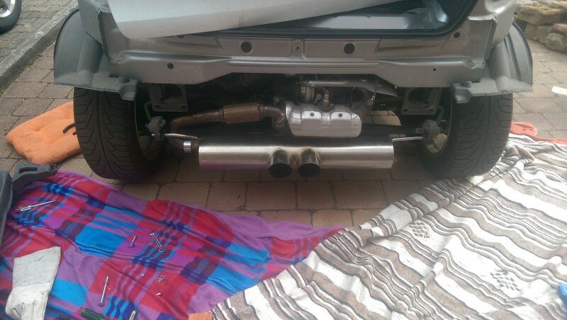

Hier noch mal als Ergänzung ein Bild von der CS-Anlage am 451 Turbo ab 2010.

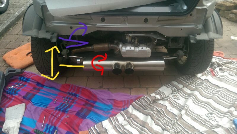

Und hier nochmal als Ergänzung zu meiner obigen Theorie.
Rot - die Bewegung des Schalldämpfers
Blau - die mögliche Bewegung des Rohres ab Flexrohr
Gelb - die waagerechte Bewegung des Rohres bis Flexrohr, die vom Schalldämpfer "gefordert" wird, vom Flexrohr aber verhindert wird.

Also Modifikation fällt mir nur ein doppelt so langes und entsprechend REAL flexibles Flexrohr ein.
Das kurze Dingens entkoppelt doch so gut wie nichts.
Platz/Länge ist vh. und die Dinger gibt es allen erdenklichen Maßen.
Dazu noch die lange Hebelwirkung auf den Bogen. Von vornherein zum Scheitern verurteilt.....
