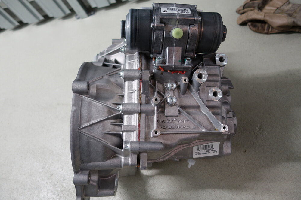

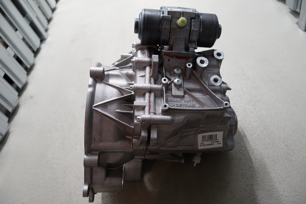

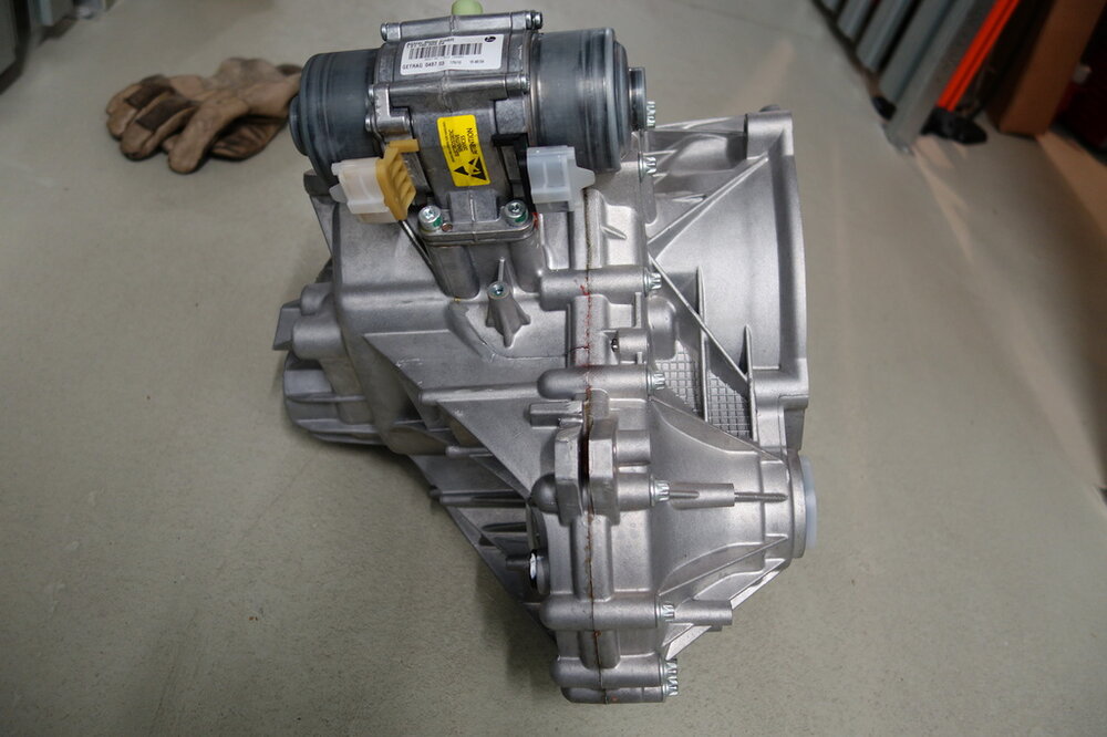

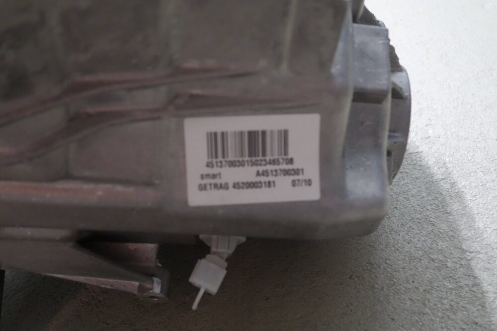

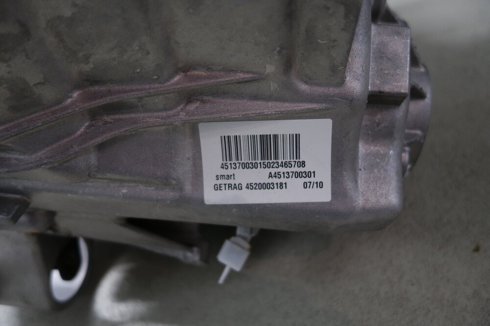

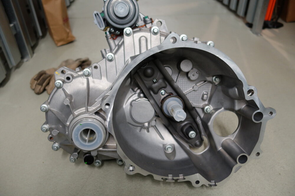

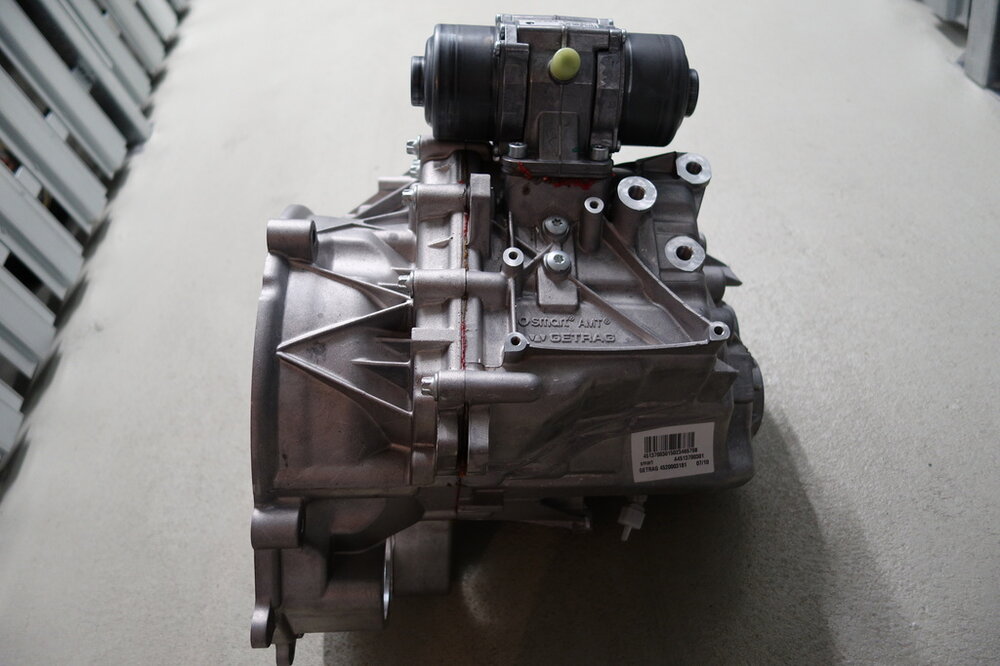

Hallo Allerseits am 2. ten Weichnachtstag!
Zum Abschluss dieses Beitrages ein paar Bilder von NEUWERTIGEN ATG mit ein paar km. Preis ist 695€ (Brutto).
Wenn jemand die Bezugsquelle haben möchte, einfach eine PN schicken.
Noch schöne restliche Weihnachten 2015 :lol: .
Das ist laut Nummer ja das 84PS Getriebe. Hast du jetzt das Brabus Getriebe Nr. A4513700401 eingebaut? Funktioniert das mit dem alten Getriebesteuergerät oder muss da wirklich ein Brabus Teil rein? Endlich mal ein wirklich interessanter Beitrag und dann verläuft der sich wieder im Sand. Schade hätte mich wirklich sehr interessiert. Habe mir auch nur wegen dem anderen Getriebe damals den sauteuren Brabus geholt. Der wird ja leider auch nicht jünger. :cry:
