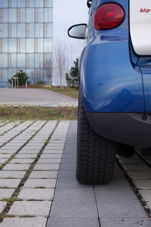

Ist es normal, daß das linke Hinterrad schräger steht als das rechte Hinterad?
Es wackelt zumindest nix am linken Hinterrad.
Gruß Andreas
Federbruch würde ich ausschließen, zumindest was ich nach optischer Kontrolle gesehen habe.
Leichter Unfall war im Oktober 2015 nach Kontakt in Leitplanke nach 180 Grad Drehung. Defekt war hinterer Linker Blinker und hinterer Linker Kotflügel. An der Tridion war kein Blech deformiert.

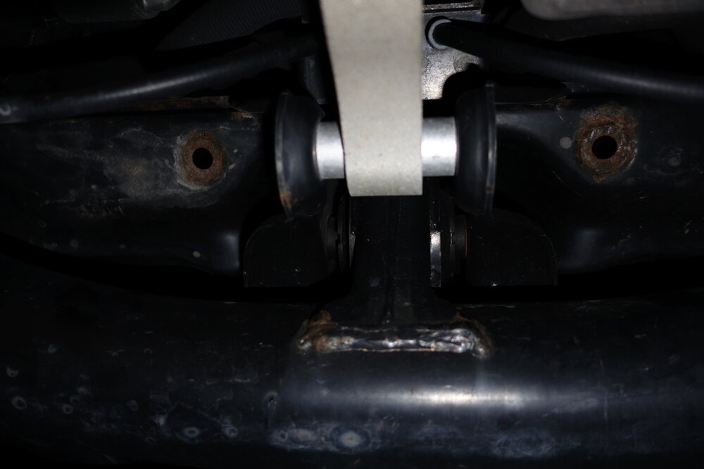

Schau dir mal die Zentralbuchse der Hinterachse an. Die muss absolut mittig ein gepresst sein. Ist sie das nicht mehr hat es diese bei deinem Unfall zu stark belastet. Das passiert beim Smart sehr schnell da die Achse nur einen Lagerungspunkt hat.
Hi maxpower879,
Du meinst die Lagerung des "dicken" U-Rohres ...
direkt unterhalb der Handbremse, bzw. wo das
untere Motorlage davor sitzt?
Gruß Andreas
Genau das Lager meine ich.

mach doch mal bitte fotos. eins vom verdacht das dass rad schief steht und das der buchse unten. würde mich mal interessieren, denn ich bin der meinung das bei sabine das selbe problem ist. mir kam es vorgestern so vor als stünde das rad schräger als sonst.
danke

Hallo remember,
anbei die gewünschten Bilder ...
zuerst noch für maxpower879:
EDIT: Nach meiner Meinung sitzt das eingepresste Gummilager mittig ... relativ gesehen zur Pendelstütze vom Motor.
So jetzt linkes HR:
So jetzt rechtes HR:

Nachtrag zu Bildern v. 21.02.2016
Auf ebener Fläche wurde eine Wasserwaage an den Reifen positioniert (ebene Fläche / an Reifen gedrückt).
An höchster Stelle wurde mit einem Bandmass gemessen und verglichen mit dem anderen Reifen.
Meßergebnis: ca 2,0 mm Unterschied. Bedingt durch diese "ungenaue" Methode, ist das Ergebnis für mich ok.
