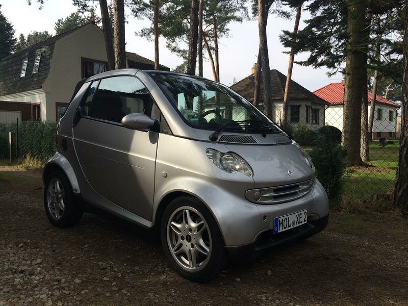

Ich danke euch im voraus. Anbei hänge ich noch ein Bild meines Smarti der mir schon sehr ans Herz gewachsne ist.

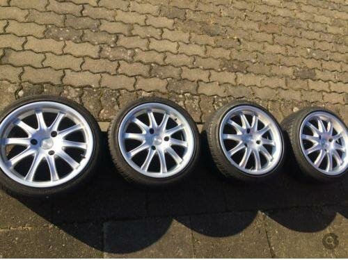

Ich habe mir Übrigens noch folgende Schuhe gegönnt die aber leider noch nicht da sind. Was meint Ihr? Sehen die gut aus? Es soll sich dabei um Smart 450 DigiTec Alufelgen in 16 Zoll mit der Bereifung 195 40 R16 80V handeln.

Schönes Gerät und cdi ist immer gut für hohe Kilometerleistungen!
Die Digitec Felgen sehen bestimmt traumhaft auf Deinem Cabriolele aus, wenn Du dafür ein Gutachten brauchen solltest, weil Du vom Verkäufer keines bekommst, kannst Du mir Deine Email Adresse per PN senden!
Hallo, Ahnungslos. Von dir habe ich hier schon viel gelesen :-D
Lieben dank für das Angebot. Laut Verkäufer sind Radschrauben und Gutachten dabei. Falls nicht melde ich mich garantiert.

Hast Du Deine Digitecs schon bekommen?
War ein Gutachten bei?
