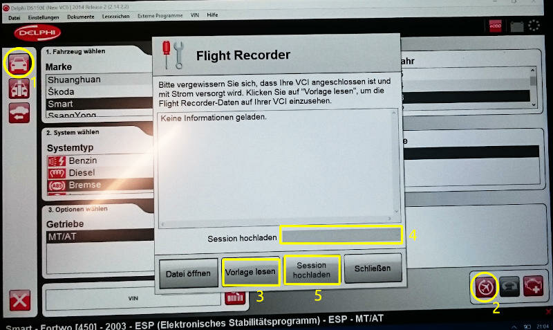

Hallo, hat hier jemand schonmal den "Flugschreiber" benutzt, und kann mir sagen, wie man die dort erfassten Daten abspeichern kann? Speicherkarte an den Rechner anstöpseln geht nicht, die wird nicht erkannt. 😞
bearbeitet von Markomaus
vor 9 Stunden schrieb Markomaus:
In meiner Version, die aber schon etwas älter ist, geht das nur direkt in der Software mit der Speicherkarte im Multiplexer.
Multiplexer anstöpseln und mit dem Rechner verbinden, auf dem die Software läuft. In der Fahrzeugauswahl (1) den Knopf für den Flightrecorder klicken (2). Dann geht ein Fenster auf, dort die gespeicherten Daten einlesen (3), einen Datensatz aus der Liste auswählen (4) und auf den Rechner laden (5).
Die Dateien sind in irgendeinem Binärformat, das nur die Delphi Software lesen kann. Zum anschauen, im selben Fenster den Knopf "Datei öffnen" klicken und eine lokal gespeicherte Datei auswählen.

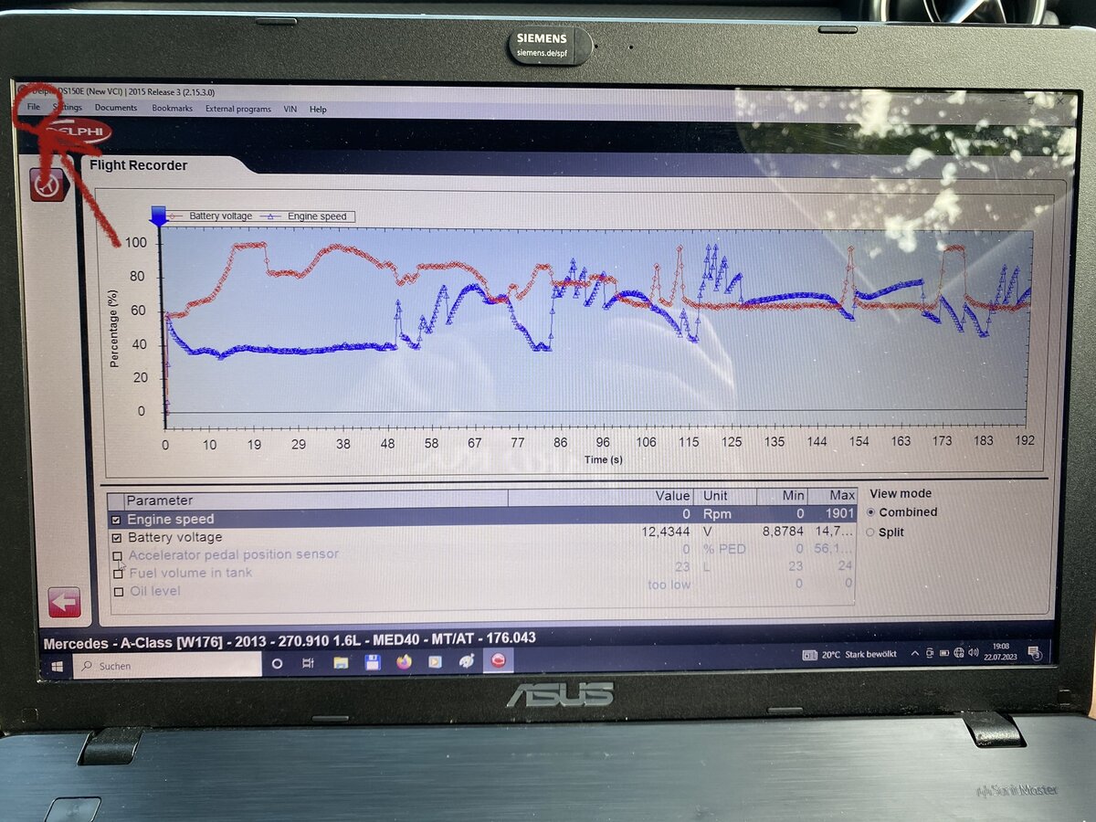

Am 16.7.2023 um 22:22 schrieb 450-3:
Nochmal "Hallo",
ich hatte das gestern noch einmal ausprobiert. Ich dachte "Session hochladen" würde bedeuten, dass
man die Daten aus dem Flugschreiber auf dem Rechner speichern könnte. Aber das bedeutet eben "nur"
das man die Daten aus dem Multiplexer wieder in das Programm laden kann. Du hattest das auch so geschrieben,
aber ich hatte das beim lesen anders interpretiert 😇
Das Programm selbst bietet ja offensichtlich die Funktion an, dass man älter Daten vom Rechner laden kann.
Nur kann ich "speichern" eben nirgends finden 😕
Im beigefügten Bild sieht man oben links den Reiter wo sich das "safe" oder "speichern" üblicherweise versteckt.
Aber da ist eben nur die Funktion "Laden"-
MIt dem Multiplexer ist das nicht ganz so komfortabel, weil der dazu immer erst mit Spannung versorgt sein will...
Weiß vielleicht doch noch jemand Rat?!

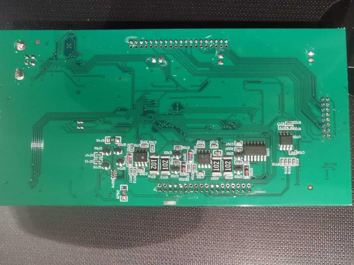

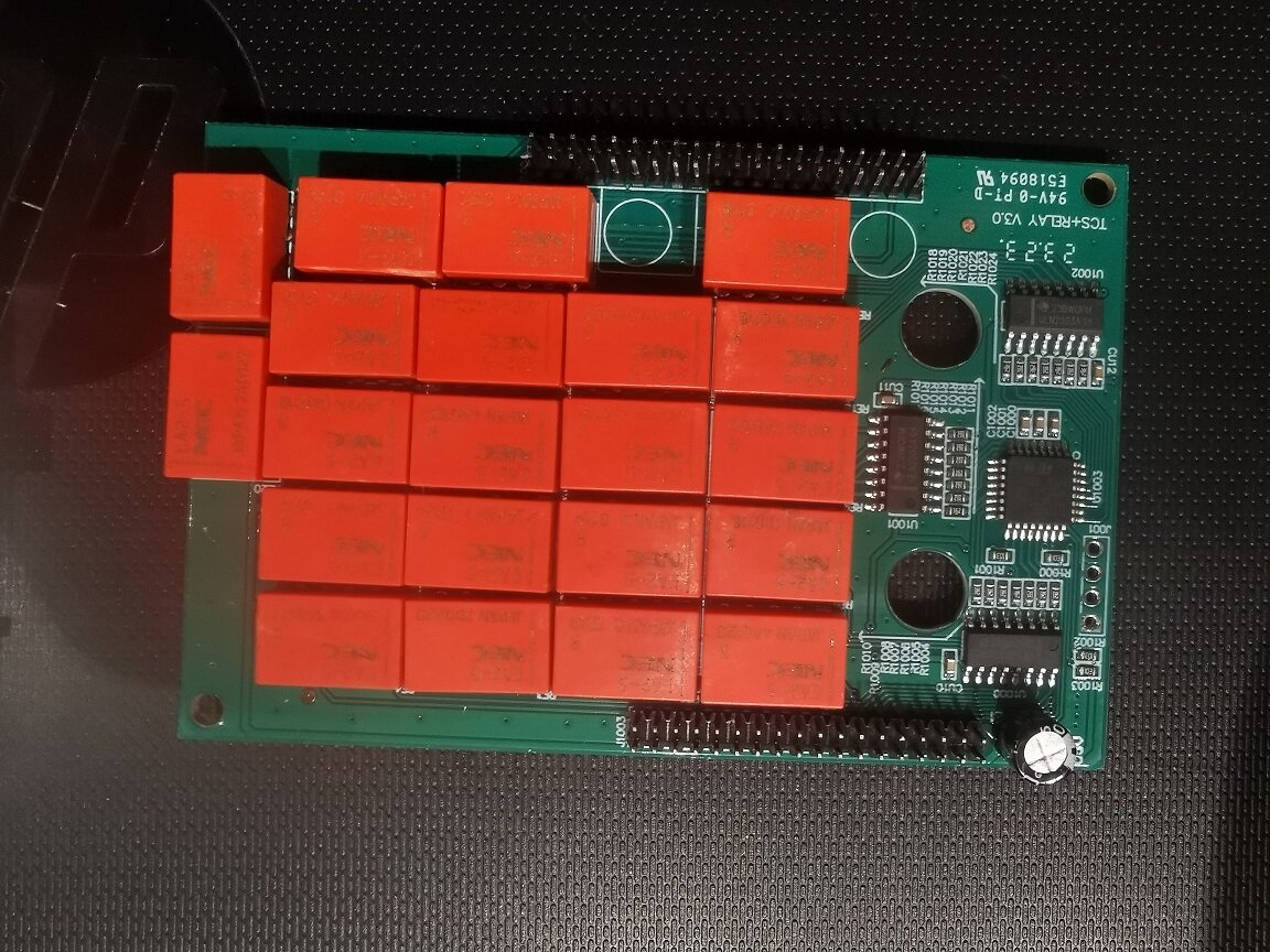

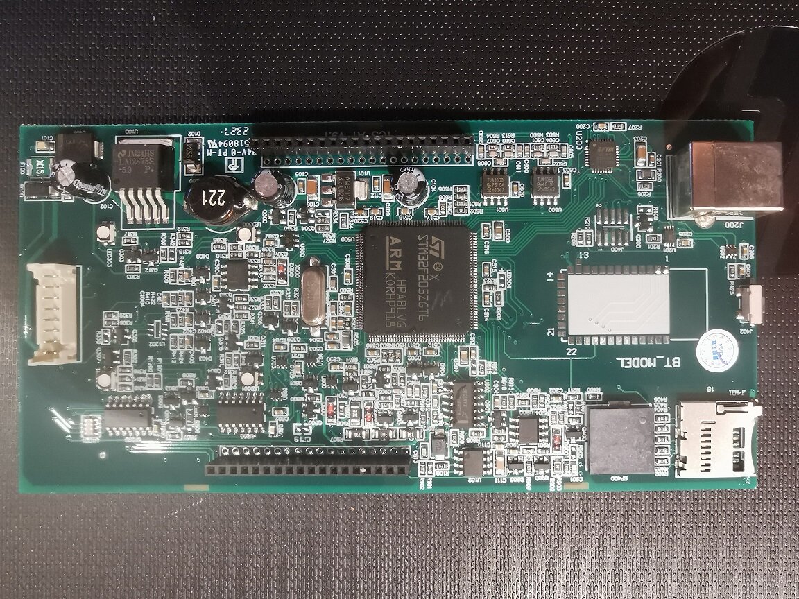

Grüße euch,
nach langem hin und her lesen habe ich festgestellt das ich wohl die `schlechtere` Variante gekauft habe (siehe Bilder).
Es gibt wohl Doppel Boards und Single Bords.
Kann mir einer sagen Welches von den ganzen Singleboard angeboten was taugt ?
Den Tester brauche ich halt für viele Marken und meins soll wohl mit Bmw und Ford nicht wirklich Funktionieren.
Das Liegt wohl an der Firmware mitunter.
klick hier gäbe es einmal single board , wäre das io? Da gibt es auch wieder zwei Varianten A+ und B+ , ich erkenne bis auf das gehäuse kein Unterschied.
oder das ? klick
Was sagt ihr dazu?
Danke
