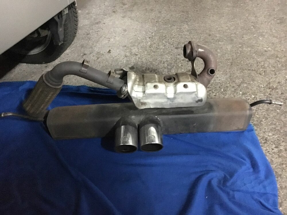

ich würde mir gerne einen Brabus Auspuff zulegen.
Ich habe einen 84PS Benziner, Cabrio, mit Turbo BJ 2009.
Gab bzw. gibt es für den 451 unterschiede?
Ich habe einen gerbauchten bekommen der "angeblich" für den 451er sein soll. Ich denke aber der passt nicht an mein Modell oder?
Ich habe mal ein "gleiches" Bild eingefügt.
Vielleicht hat jemand mal ein Bild und die Teile Nr. des für mein Modell passenden!
Das wäre super net. Danke!!!

Deshalb frage ich ja nach einem Bild des richtig passenden und würde gerne wisse wo dieser passt.
Bei meinem scheint er nciht zu passen, da der Serien auspuff den "Flansch" auf der beifahrerseite hat.
Soweit ich das sehen kann.
Auf der Fahrerseite ist auch nichts... Also kein FlexRohr oder sonstiges.

Ok, dann hast du den "Vormopf" mit Kat im Auspuff.
Auf deinem Bild ist der Auspuff ab MOPF und separatem Kat ( ist nicht auf Bild ) zu sehen.
Falsch gekauft.
Kleiner Tip von mir: Nimm einen Ragazzon und nicht die B-Ware. Fahre ich selber.
[ Diese Nachricht wurde editiert von Focus-CC am 29.06.2016 um 20:11 Uhr ]
Dieser Topf ist für einen Turbo ab 2011 (Mopf) du brauchst den Vormopf Topf (😂-)

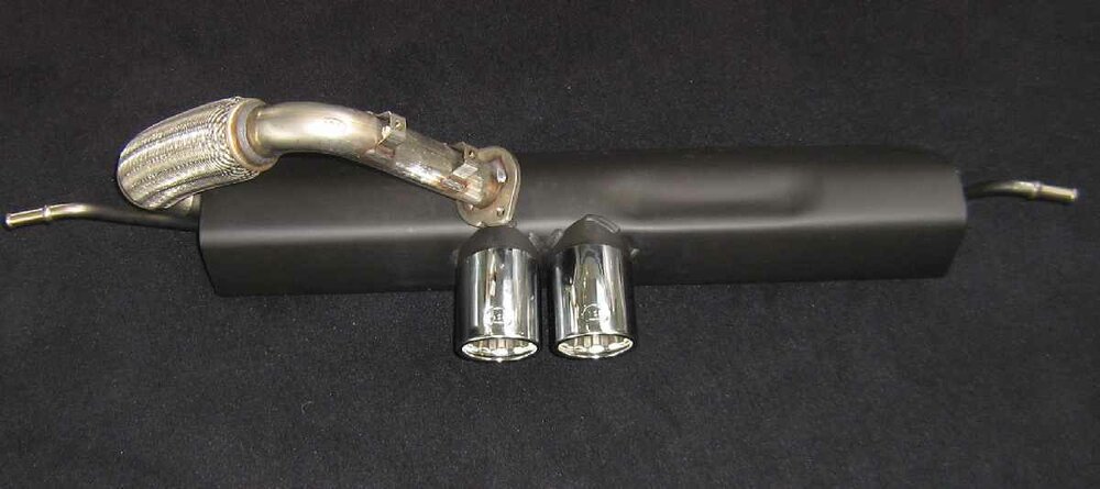

Hallo Heiko,
sofern ich das sehen kann ist beim Brabus die innere Gestaltung der Auspuffrohre anders, ich vermute es liegt daran, dass die normale Version eine ABE für den Sauger und den Turbo hat und somit stärker dämpft als die Brabus Version, die einzig für den leiseren Turbo gebaut ist.

Bei dem italienischen sind bei der Brabus Variante auf jeden Fall 80mm Endohre statt der 76mm, sonstige evtl. interne Unterschiede weiß ich aber auch nicht, passen tut er bei den kleineren vormopf Benzinern aber trotzdem und beim TÜV hat es auch keiner bemängelt, wollten noch nicht mal die Papiere sehn "hat ja eine E-Nummer", es ist übrigens keine ABE dabei sondern eine EG-Übereinstimmungserklärung.

80er Rohre, sollen aber lt. Webseite oben beide Ausführungen haben ?!
EDIT:
Gemessen:
Habe 80mm gemessen.
Marc kennt den Sound unterm Sauger, kräftiges Stimmchen und dito keine Probleme beim TÜV. Erstaunlich bei der kräftigen Aussprache ....
