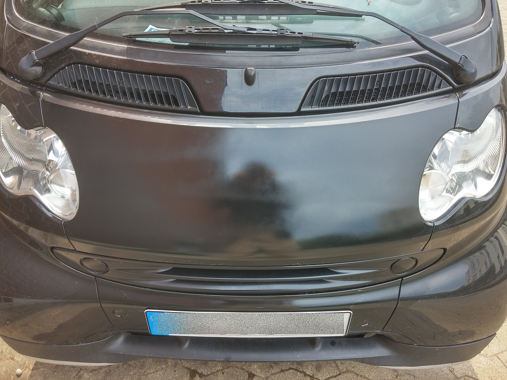

Bei meinem alten 450 hatte sich der Klarlack der "Motorhaube" vorne gelöst und ich habe gerade versucht das Ganze wieder etwas aufzuhübschen :) War auf dem Hinterhof mit Sprühdosen und musste/konnte deshalb auch nicht perfekt werden, aber das Ergebnis ist auch von nicht-perfekt ziemlich weit entfernt :(
Habe soweit alle möglichen Tipps aus verschiedenen Foren und dem Aufdruck auf den Dosen befolgt:
- alles fett- und fusselfrei gemacht
- dünne Schicht Kunststoffprimer aufgetragen und 15 Min trocken lassen (stand so auf der Dose)
- 1. dünne Schicht Klarlack aus ~25 cm Entfernung gleichmäßig horizontal aufgetragen, mind. 3 Min gewartet (stand so auf der Dose)
- 2. dünne Schicht Klarlack vertikal (mind. 3 Min gewartet)
- 3. dünne Schicht Klarlack horizontal
Ergebnis der Prozedur sieht man im Bild.
Meine Fragen nun, warum ist das Ganze so Streifig? Ich hab die Dose ja nicht 5 cm ans Plastik gehalten und bei ~ 27° C Außentemperatur (Smart stand nicht in der Sonne) sollte der Lack doch trocknen können. 1x von links nach rechts sprühen hat vielleicht 3 Sekunden gedauert, d.h. zu dick sollte der Lack nicht sein.
Und wieso ist das Ergebnis Matt? Es ist hochglanz-Klarlack.
Und zuletzt: Lässt sich da mit Polieren und/oder schleifen vielleicht noch was retten?
Danke.
Und die Mittel:
Deco Color Kunststoffprimer
Holts Klarlack glänzend

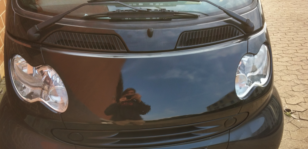

Sieht so aus als wenn du zu wenig aufgetragen hast.
Nicht die Anzahl der Gänge bringt den Glanz, sondern du musst pro Gang ( 2 reichen ! ) schon eine gewisse Nass-Schichtdicke haben die in sich verlaufen kann.
In Korrelation mit den aktuellen Temperaturen verdunstet das Lösungsmittel natürlich extrem schnell.
Wird auch begünstigt wenn du zu viel Sprayabstand hast ! Der Lackiernebel ist schon "trocken" wenn er auf die Fläche kommt und der Lack kann nicht verlaufen.
Leg die Haube waagerecht hin, wegen Läuferminimierung und gib noch mal eine SATTE Dusche.
Banal gesagt, du hattest beim ersten Versuch zu viel Schiss vor Läufern und hast nicht genug aufgetragen.
Nach der ersten Schicht, die, korrekt aufgetragen, auch schon Glanz haben soll, wartest du nicht 3 sondern ca. 15 Minuten für die zweite Schicht.
Man sagt "Nass in Nass", doch wenn der 1. Gang noch ZU nass ist bekommst du beim 2. Gang Läufer.
Daher spritze ich nicht auf "Nass" sondern auf "Klebrig" .
[ Diese Nachricht wurde editiert von Focus-CC am 25.07.2016 um 17:41 Uhr ]
Vielen Dank für die Infos und Tipps, es hat funktioniert.
Wie du meintest, ich war wohl etwas zu vorsichtig mit der Menge.
Immer noch nicht perfekt, da sich eine leichte Orangenhaut gebildet hat (schon beim ersten Lackierversuch heute Nachmittag), aber deutlich besser und ich bin zufrieden. Vielleicht lässt sich später mit 2000er Schleifpapier und Polieren noch was rausholen?!
