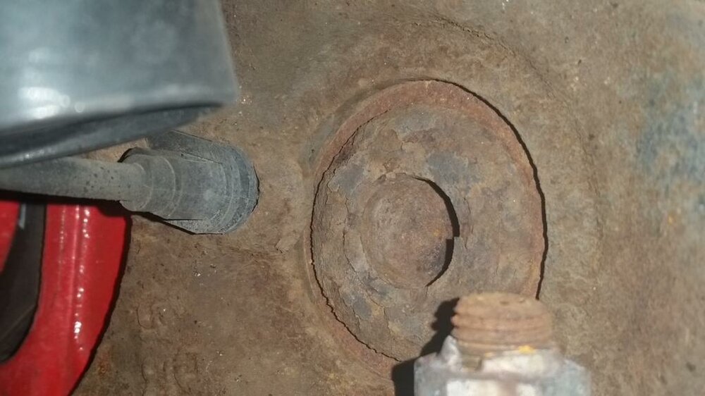

Habe mal ein Foto von den ringen gemacht, die sehen an manchen Stellen verrostet aus, kann es sein das hier das Signal kurz weg ist? Der Rost ist auch nicht gleichmäßig Ringförmig.

Das Bild akzeptiert nicht mal Deine Oma! Irgendwie falsch gelaufen.
Was hat das mit meiner Oma zu tun? Die kann man aus dem Spiel lassen! Was stimmt mit dem Bild nicht? Wird es nicht angezeigt, erkennt man nicht alles?
Eine klare Problemstellung wäre super das ich es ändern kann ;-)
Am 31.07.2016 um 21:06 Uhr hat frank1509 geschrieben:
Ich weiss zwar nicht, welche Ringe Du mit dem Bild darstellen wolltest, aber die ABS Zahnkränze sind es definitiv nicht!
Was für Ringe wolltest Du uns denn zeigen? :-?
Ich denke mal, daß die flapsige Bemerkung von W-Technik darauf abzielen sollte! ;-)
[ Diese Nachricht wurde editiert von Ahnungslos am 31.07.2016 um 22:49 Uhr ]
Das ist an der VA der ABS Sensor und da ist der total verrostete Impulsring/Magnet zu sehen. Ich versuche nochmal ein besseres Bild zu machen.
Also ich bin ja nun leider Ahnungslos, siehe Nick, aber meines Erachtens ist das auf dem Bild verrostet abgebildete nicht der Ring, der die Impulse für das ABS/ESP System erzeugt!
Beim 451er Smart werden die Impulse schon durch diesen Sensor abgetastet, der auf dem Bild zu sehen ist.
Aber vom Radlager, das aber auf der anderen Seite sitzt, wenn ich das richtig sehe.
Der Sensor ist auf dem Bild quasi von hinten zu sehen!
[ Diese Nachricht wurde editiert von Ahnungslos am 31.07.2016 um 23:31 Uhr ]
Genau da sieht man den Sensor von hinten. Das nun rot markierte ist der Abtastbereich des Radlagers. Komme leider nicht besser hin um ein Foto zu machen. Wenig Platz leider. Die Stelle die abgetastet wird hier rot markiert ist verrostet. Kann das Fehler/Probleme verursachen? Aber ich denke bei keinem Smart ist diese Stelle rostfrei nach ein paar Jahren oder?
Also für mich ist auf dem Bild nix relevantes zu sehen. Das Lager sitzt doch (unsichtbar) auf "der anderen Seite" .....
Der Sensor reicht durch das Gehäuse durch.

Yep, meine Bemerkung bezieht sich auf die hinteren ABS Ringe, falls die evtl. bildlich erfasst werden sollten. ;-)
Wenn nicht, sehe ich trotzdem nix in diesem Bild, das sich die Sensorik auf der Anderen Seite befindet (?).
Beim 451 befindet sich gar kein Sensorring vorne. Es handelt sich um magnetisierte Radlager welche ganz ohne Sensorring auskommen. Von daher : der Rostrand ist definitiv nicht das Problem!
Das war meine Befürchtung das Rost zwischen Sensor und Magnet im Radler zu viel Rost ist und das Signal verliert. Aber dann sollte er einen Fehler setzten da er dann auch beim geradeaus fahren das Signal nicht hat.
Also bei dem Radler, Sensor oder den Ring und Sensor hinten gibt es kein eventuell defekt oder nicht? Wenn defekt dann mit Fehler im Speicher ablegen oder er regelt bei geradeaus fahren auch schon oder falsch?
Daher mein Vorschlag, das Lagerspiel zu prüfen.
Wenn ein Lager hinüber ist könnte(!) der Magnet-Segmentring geschädigt sein (Wärme) , oder "eiern" .
