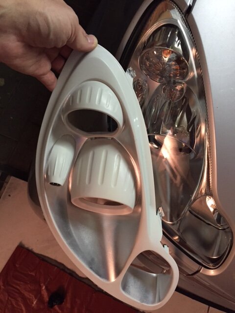

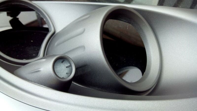

Mehr Qualität gibt die Knippse des Ersatzhandys nicht her.
Wen es dennoch interessiert, hier ein paar Fotos.
Bin sehr zufrieden, auch die Mini-Risse sind nicht zu erkennen unter Tageslicht. Muss die Scheinwerfer also nicht nochmal zerlegen.

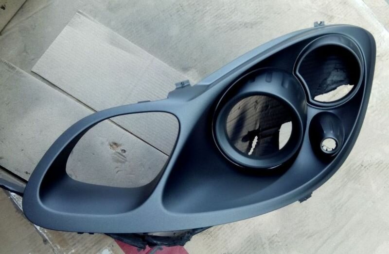

Also, ich habe keine Ahnung warum die Grundierung die rechte Blende so heftig angegriffen hat, aber die Risse wurden gefühlt immer sichtbarer.
Die Inlays abzuschleifen hat fast nichts gebracht, konnte es aber weitestgehend mit Spritzspachtel retten.
Danach nass abgeschliffen, entfettet, grundiert (dieses Mal ohne Probleme, so wie beim linken Scheinwerfer schon) und dann lackiert.
Es gibt zwar kleinere Makel, aber die stören mich nicht. Fürs erste Mal lackieren + Rettung bin ich ganz zufrieden.
Falls jemand irgendwann auch mal vor diesem Problem steht, weiss er/sie ja jetzt, wie das noch zu retten ist.
Blenden vor und nach der Rettung ;-)
