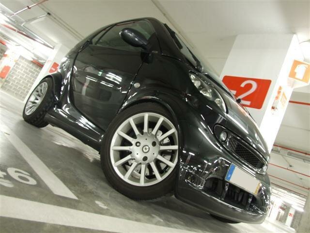

Nimm doch Smart Roadster Tracklines. Haben 3 Lochanbindung und wiegen auch nicht soooo viel
Was fährst du aktuell für einen Smart? Bin jetzt von nem 42 ausgegangen
hab das Bild hier im Forum in nem anderen Thread gefunden
[ Diese Nachricht wurde editiert von CDIler am 22.08.2016 um 14:41 Uhr ]
Ja, nen 42.
Dachte das ist zu knapp......... hätte ich das gewußt, hätte ich damals einen der 3 Sätze die ich von meinem 452 hatte, schon damals bei Freundin´s, jetzt meinem 451 drauf geworfen.........
Hab aber keinen der mir das hier tüvt. Hier geht nur mit Gutachten.
Tracklines mit hinten Minus 15,5 ET wird beim 451 aber auch nicht klappen.
