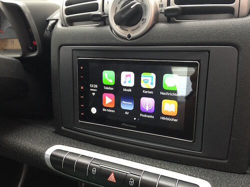

Hi ...
Also Du brauchst im Prinzip nur eine Doppel-DIN-Blende für den Smart und
dann ein Doppel-DIN-Radio ... je nachdem ob mit oder ohne Navi ;-)
Ich nutze z. B. fast immer das Navigon auf dem Handy, habe aber vor kurzem
ein Doppel-DIN-Radio eingebaut.
Und dann brauchst Du glaube ich noch einen ISO-Adapter, weil die Kabel beim Smart
anders sind als beim "normalen" ISO-Anschluß.

Hast du zufällig einen Tipp für ein gutes Doppel Din Navi? Vornehmslich geht es mir um ein Navigationsgerät, welches ich eben dort einbauen kann.
Ähnlich wie dieses hier (das passt zwar direkt, ist mir aber leider zu teuer)
http://www.ebay.de/itm/Smart-Multimedia-System-mit-6-5-Zoll-Touchscreen-und-Navigationsfunktion-Navi-/181097750672?fits=Make%3ASmart&hash=item2a2a446090:g:XVEAAOxyQj9ROLx9
