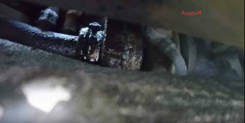

Hallo Leute,
wir wollen uns einen Smartie 450 von 2007 zulegen und unter dem Wagen liegend sah ich eine kleine Ölleckage die von dem Ort ausgeht, welches Ihr im Bild sehen könnt. Leider konnte ich nicht genauer nachsehen.
Eure Einschätzung hätte ich gerne. Woher? Lieber Finger weg?
Zur Technik: Benziner 61PS, mit Klima 38TKm
Danke
Achim

Das ist der Turbo verdichterseitig. Da werden die meisten 698er Öl haben. Kommt entweder aus der Motorentlüftung (Suchbegriff VLE, Vollastentlüftung) oder der Turbo leckt selbst. Ersteres ist in Maßen relativ normal, zweiteres nicht so schön. Zu viel Öl im Ansaugtrakt hat schon viele Motoren in den Orkus befördert (Suchbegriff Motorschaden, Teillastentlüftung/TLE). Spannend wäre mal ein Blick in den Ansaugtrakt/Ladeluftkühler um das Ausmaß der Verölung zu beurteilen, sind 10 minuten Arbeit wenn man weiß wie es geht. Eine "schöne" Ölwechselhistorie wäre mir wichtig. Schau mal nach der Ölfarbe.
Einen Ratschlag gebe ich Dir nicht... Der Motor ist eine Katze im Sack und bei allzu nachlässiger Pflege oft vor 100.000 km am Ende.
Mein Tipp: 451er mit 84 PS kaufen.

Sehe gerade die Laufleistung. Möglicherweise ist er sehr viel Kurzstrecke gefahren. Das verringert die Prognose um 30.000 km

So richtig viel erkennt man auf dem Bild nicht.
Generell kann ich aus meiner Erfahrung sagen, daß es wohl kaum einen 450er gibt, bei dem die Ansaugtütet des Turbos oder der Bereich unten um den Ladeluftkühler wohl nicht etwas ölfeucht ist. Technisch ist das sicherlich keine große Sache - es handelt sich um Undichtigkeiten, die man problemlos selbst beheben kann. Es sind lediglich eine Dose Bremsenreiniger sowie neue Schlauchschellen notwendig.
Gruss
Emil
Gruss
Emil
Hallo Leute,ich danke Euch. Ich habe gerade mit dem Vorbesitzer vereinbart, dass wir zu einer nahe gelegenen Werkstatt fahren und das Nachsehen lassen, vor dem Kauf. Ich hoffe Emil behält recht. Wobei die Laufleitung auch meine Sorge ist.
