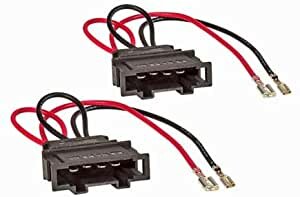

hallo danke . hätte da noch eine frage gibt es für den 451er keine passenden lautsprecher adapter ?
wie in dem beispiel bild .
danke
ok hat sich erledigt hab das heute gemacht ich habs jetzt mit lüsterklemme verbunden und eben  isoliert pro türe ca 20min . verbaut habe ich die JVC CS-J620X für 20 euro . für den preis absolut ok aber bitte sie sind nur als ersatz gekauft worden und nicht als upgrade

Diesen Lautsprecheradapter für den Smart 451 habe ich verwendet.
Klappt super ohne schnibbeln.
Fand ich etwas eleganter.
