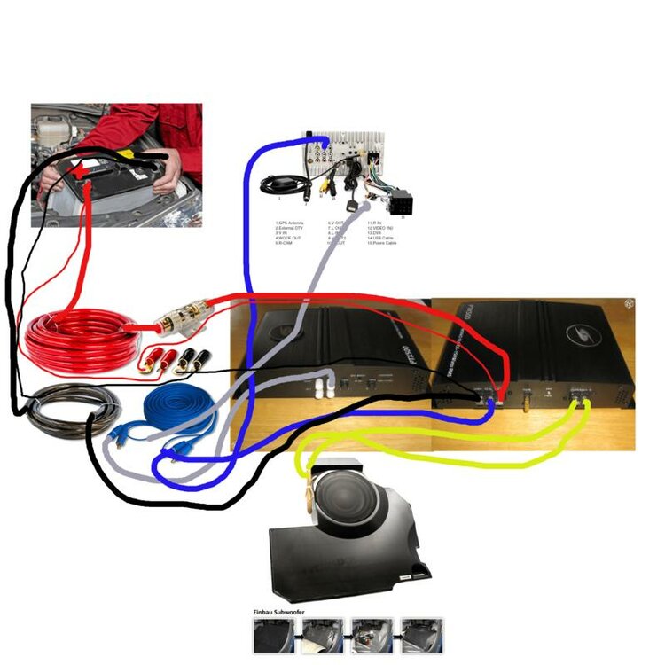

Hallo Philipp,
du darfst mich Marc nennen ! :-D
Sorry vorab für die Größe der Bilder, habe im Netz keine passenderen gefunden.
Am Radio musst du den Cinch Nummer 4 an den INPUT des Verstärkers anschließen (Oberer oder unterer spielt keine Rolle).
Dann schließt du an Speakers deinen Subwoofer und verbindest den Verstärker mit Dauerplus (BATT - Achtung Sicherung notwendig) und Masse (GND) und verbindest den Remote Ausgang des Radios mit REM am Verstärker.

Alles klar Marc :) , vielen vielen Dank für die Anleitung! hab ich soweit verstanden, ich werde mir auch Hilfe holen, sonst mache ich noch irgendwelche Fehler :-D
Deine Vorgeschlagene Endstufe habe ich mir gerade bestellt.
würde dieses Kabel Set hier reichen?

Kannst du mir sagen, welche Farben ich wo anschließen muss und wo ich die Sicherung zwischenklemme? Das würde mir enorm helfen.
Ich habe gelesen, dass ich das Kabel, welches ich an die Batterie klemmen muss, an den Minus Pol der Batterie anschließe.

Hallo Philipp,
das ist im Großen und Ganzen schon richtig so, allerdings sind noch einige Fehler drin.
- blau und grau hast du beim Chinchkabel vertauscht
- die dünne schwarze und rote Leitung sind überflüssig
- Polarität des Subwoofers beachten (du hast nur gelb)
Wie bereits geschrieben, solltest du die Leitung so kurz wie möglich halten.
Alles klar, vielen Dank!
Mit den dünnen Linien wollte ich nur zeigen welcher Stecker auf welches Kabel muss. Das habe ich etwas unglücklich geziechnet :)
Du meintest doch ich sollche Chinch 4 vom Radio mit dem Verstärker verbinden oder?
...so interpretiere ich WOOF-OUT in der Beschreibung des Radios, welches du dein Eigen nennst.
Da ich dein eingebautes Radio nicht kenne, kann der Subwoofer-Ausgang auch anderweitig belegt sein. Da müsstest du in deiner Anleitung noch mal nachschauen, ob es variiert.
