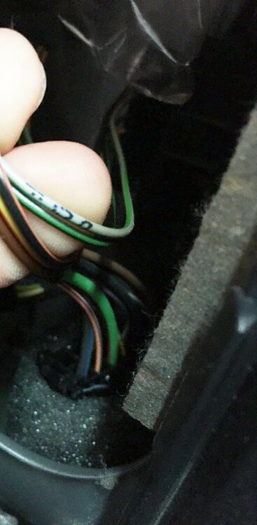

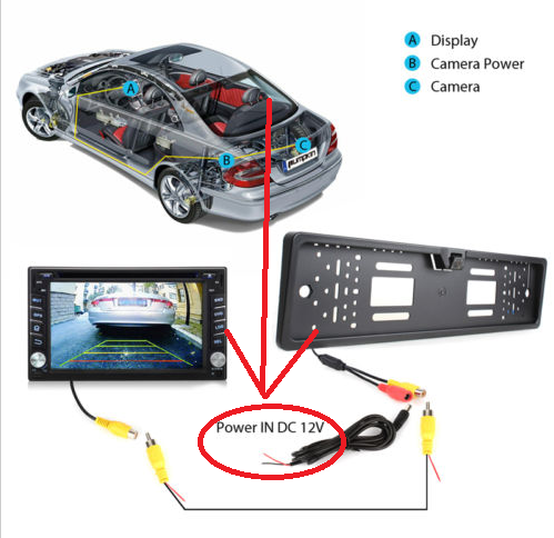

Ich habe mir eine Kabel-Rückfahrkamera für meinen Smart 451 gekauft. (bitte nicht darauf rumreiten, ich weiß das ein Smart nicht unbedingt eine braucht).
Nun habe ich alles soweit angeschlossen, aber ich brauche noch Strom (12V) von den Rückleuchten.
Wisst ihr welche Farbe die Kabel haben, die ich anzwacken muss?

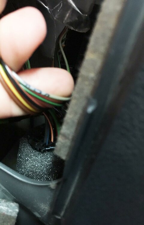

Anbei Bilder von der Rückfahrkamera inkl. Verkabelung und ein Foto von den Kabeln der Rückleuchte in meinem Smart.
Wäre echt klasse wenn sich jemand damit auskennen würde und mir helfen könnte.
Grüße!
Auf dieser Seite findest Du eine beschreibung der Pinbelegung der 451 Rückleuchte.
Du musst eben beachten, daß die nach Rechtslenker und Linkslenker unterscheiden!
Deines müssten die unteren beiden Tabellen sein, die obere dieser beiden ist für die linke Rückleuchte, die untere für die rechte Rückleuchte.
Der Rückwärtsgang müsste eine gelb-rote Leitung auf dem Pin 3 des Steckers sein!
Die Masse ist die braune Leitung auf dem Pin 2! :)
Ich hoffe, damit kannst Du was anfangen!
[ Diese Nachricht wurde editiert von Ahnungslos am 21.11.2016 um 14:12 Uhr ]
Damit kann ich nicht nur etwas anfangen, damit hast du mir bei meinem Problem perfekt geholfen :)
Super! Ich bin dir sehr dankbar! Du hast heute eine gute Tat vollbracht :)
Eine Frage noch: Mit welchen klemmen würdest du den Strom da am besten abzwacken?
Grüße!
[ Diese Nachricht wurde editiert von papillon121 am 21.11.2016 um 14:51 Uhr ]
