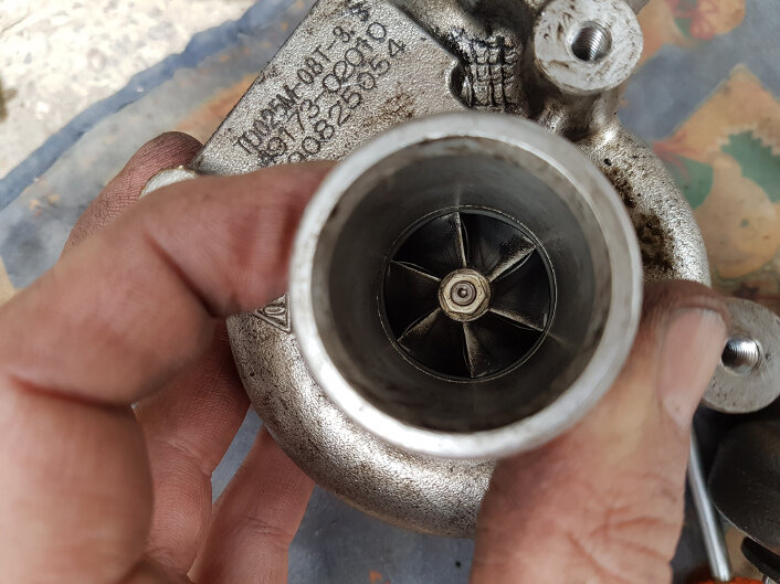

Turbo habe ich mir angeschaut. Turbine ist so gut wie neu und dreht sich auch Kinderleicht. Wastgate hat etwas "rost" ist aber absolut freigängig und "plobt" auch direkt zu.

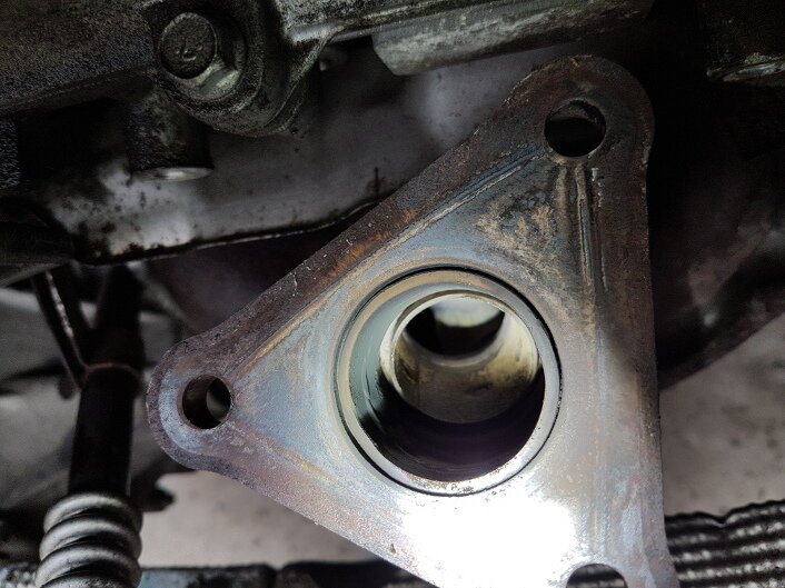

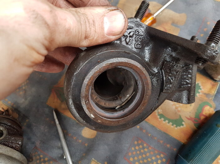

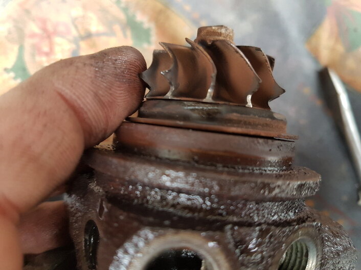

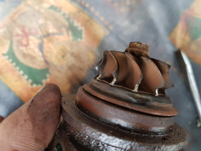

Ich denke ich habe den "Fehler" gefunden !!!
Schaut euch die Bilder an: Es ist wie bei den anderen "Leidensgenossen" auch. Das Metallteil kommt auch aus dem Krümmer und hat sich am Hinteren Turborad versteckt!!!
Ich denke mal das auch das der Fehler war!
Auf dem letzten Bild sieht man leider nicht wirklich wo es abgebrochen ist. liegt am schlechten Foto. Kommt ganz "tief" links her. ist dort rausgebrochen.
