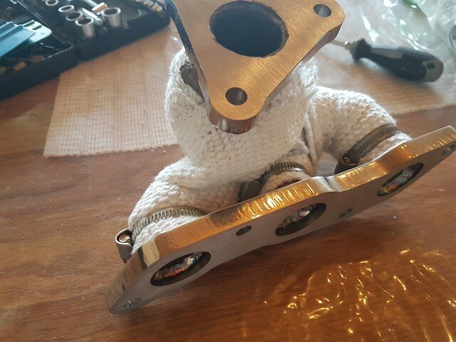

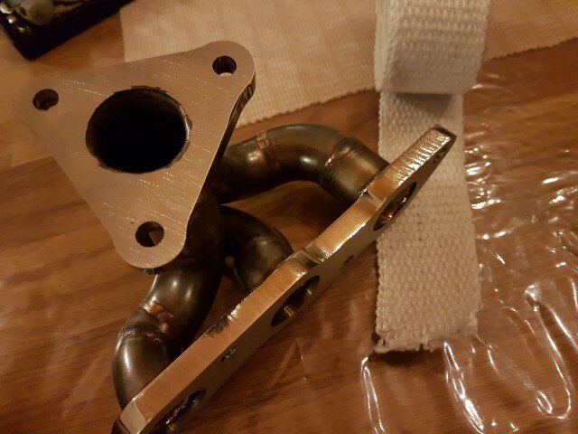

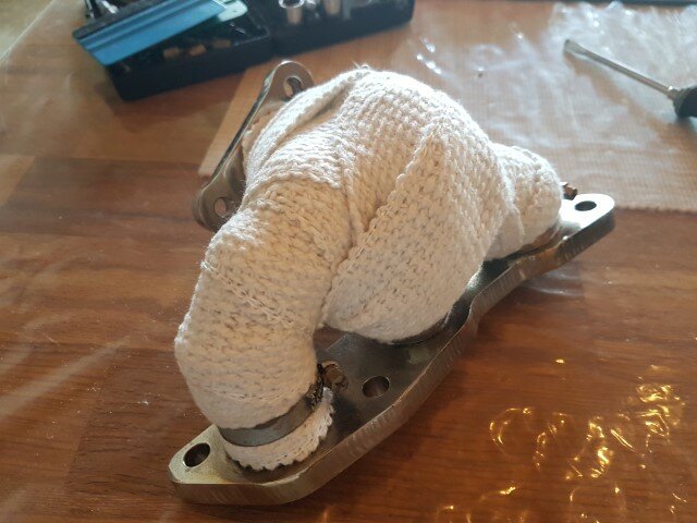

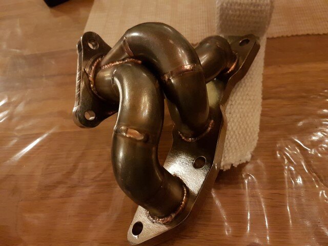

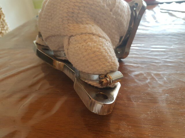

So, hier die Bilder des Krümmers und der Isolierung. Ich hoffe das soll dann auch so aussehen...

Hi ...kannst du mir bitte sagen mit was du den Krümmer umwickelt hast ... event. gleich ne webeite wo ich das bestellen kann
Am 11.03.2017 um 16:37 Uhr hat Smart911a geschrieben:
Jaja, die echten Power-Schrauber immer :lol: Statt nach dem warum, wird gleich nach dem woher gefragt. :roll:

Diese DämmstoffbindeDingsBumsTEIL hat mir Robert von RS Parts zum Krümmer mitgeschickt.

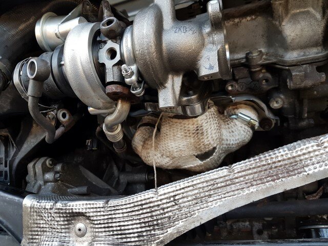

So, alles zusammen und scheinbar läuft alles...
habe schon 2 mal Entlüftet bis aus beiden Seiten (Motor und Schlauch) Kühlflüssigkeit/Wasser raus kam. 2 mal schon, weil mir der verflixte Schlauch aus der Hand gerutscht ist und dann der Kühlbehälter vonrne wieder fast leer war :-D :-D :-D
Ich bin aber nicht viel gefahren, weil "überall" ( am Krümmer/ Turbo/Auspuff) etwas rauch raus kommt :-?
Kann es sein, das die Neuteile (Krümmer; Dämmmaterial; Turbo, Auspuff, sämtliche Dichtungen usw) erst eingefahren werden müssen?
Oder liegt es an dem vielen WD40, Rostlöser usw. was noch überall am Motor, Schrauben und Teilen "drauf" ist...

das dachte ich mir das das Hitzeband raucht ... hab meines damals ab gemacht weils geraucht hat wie die Sau. und furchbar gestunken hat.
ein Bekannter der das Band an seinem Super7 verwendet hat gesagt das das normal wäre und sich mit der Zeit nicht mehr raucht.
Am 11.03.2017 um 18:20 Uhr hat Smart911a geschrieben:
Das habe ich mal vermutet. Bin mir aber nicht sicher gewesen. Robert von RS Parts hat mir Bilder geschickt, da sieht das Hitzeband deutlich "dunkler" aus wie das was ich dran gemacht habe.
Am 11.03.2017 um 18:35 Uhr hat TtMgUnN geschrieben:
Wird es ohne nicht zu Heiß?
Das Glasfaserband ist 50 Jahre alt. Die Idee jedenfalls. Gibt es bei Ebay in mehreren Farben. Hält rund 800 Grad aus. Ist kein Hexenwerk, auch die Bezugsquelle nicht .....
:roll:
5 Jahre Smart 451 Sauger mit MDC Power, ab 2016 Upgrade auf 451 Cabrio Brabus Exclusiv Electric Drive
ich hatte schwarzes Band.... die Farbe ist egal...
Heiß wird das ...eigendlich braucht man das nicht an deinem Krümmer wenn das nicht schon Orginal drann ist
ich habs bei meinem 450er um den Edelstahlauspfuff (die Hälfte bis zum Halter) und den Flansch-Rohr vom Turbo abgehend..gewickeld. ...wollt testen wegen der enormen Hitze die der Edelstahlauspuff hat..ob das was bringt das Band
gebracht hat das schon was ...Heiß wurde er ja trotzdem hatte aber die Hitze nicht mehr so abgestrahlt. Mann konnte den sogar anfassen. Das war ohne Band nicht möglich.
Habs dann aber wegen der Rauchwolke die nicht geringer wurde wieder abgewickeld. Um den Krümmer hatte ich das nicht
