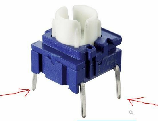

Der Schalter sieht so aus:6T42XS.jpg

Jetzt frage ich micht: ein Pin wird ja an einem Kabel jeweils links und rechts angelötet..
aber mit nur einem PIN ist es nicht getan..
muss der andere diagonal gegenüberliegende
PIN gegen Masse geschaltet werden?
Es sei angemerkt, dass das Lenkrad bis zum ausbau aus meinem alten Cabrio perfekt funktionierte.. alles SO ausgebau und so vorgefunden.. keine Widerstände, nix..

Vielen lieben dank für die schnelle Antwort...
also die neuen Taster hab ich ja schon.. hab die auch mit Multimeter durchgemessen..
Durchgang haben die PINS schräg gegenüber wenn gedrückt wird...
Problem ist nur: ein PIN wird das Kabel angelötet.. und was passiert mit dem anderen PIN? :-?
Wenn da nur ein Kabel pro Taster ist, dann wird der andere Pin vermutlich auf Masse (das Metall des Lenkrads) gelegt.

Geschafft...
Die neuen Taster eingebaut. Und tatsächlich, ein Pin wird das Kabel angelötet, der andere Pin diagonal gegenüber einfach umbiegen unter dem Taster damit der Kontakt zum Metall hat.

Am 18.02.2017 um 22:57 Uhr hat hohlymoly geschrieben:
Das ist ganz einfach erklärt.
Die Information der Schaltwippen wird ja über die Hupenleitung bzw. dem Spannungspegel auf der Hupenleitung durch die zusätzliche Schaltbox ausgewertet, über welche die Hupenleitung geschleift wird, bevor sie dann in die ZEE weiter geht.
Je nach dem vorliegenden Spannungspegel wird hoch oder runter geschaltet oder gehupt.
Und mit den Tasten schaltest Du die Widerstände gegen Masse bzw. stellst eine Verbindung zu Masse her und beeinflusst damit den Spannungspegel auf der Hupenleitung!
Deshalb führt die Leitung von dem Taster mit einem Anschluss zu dem Widerstand und mit dem anderen Anschluss zu Masse bzw. dem Metall!
