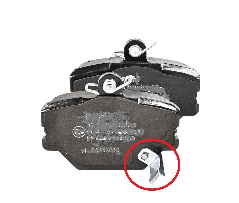

Was aber auf jeden Fall kontrolliert werden sollte wäre die Stärke der Scheibenbremsbeläge an der Vorderachse. Die haben nämlich ein akustische Belagsverschleissanzeige verbaut. Dabei handelt es sich um eine Spange aus Blech, die bei einem gewissen Belagverschleiss an der Bremsscheibe schleift und dadurch Geräusche verursacht.Dies kann sich anfangs auch durchaus in Kurven äußern.
Deshalb sollte die Belagstärke schnellstens mal nachkontrolliert werden und zwar sowohl von den äußeren als auch von den inneren Belägen!
Diese Metallspange ist z.B. auf dieser Seite bei den unten liegenden Belägen zu sehen, das ist det Dingens, das im 90 Grad Winkel vom Belag absteht, das schleift dann an der Scheibe, wenn die Beläge einen gewissen Abnutzungsgrad aufweisen!
Und das ist dann schon als Schleifen hörbar!
