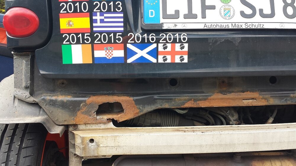

Hallo.
Hatte ja schon hier und da kleine Abplatzer, nichts Wildes. Jetzt hab ich mal hinter das Heckpanel gekuckt und mit ner Drahtbürste abgeklopft :(
Seht selbst.
Das Teil mit dem Loch ist die Tridion, richtig?
Nichts was angeschraubt ist und leicht getauscht werden kann?
Smarty ist Baujahr 2001, wird am 03.05.2017 16 Jahre alt.
Geht schweißen?
Gruß, Berkel.
mfg, berkel
"Manche fahren smart, andere halt nur ein Auto"
Die Frage ist eher was sonst noch alles kommt.. Schraub mal die Innenkotflügel hinten ab und das Frontpanel rund um die Stossdämpferaufnahmen.. Wenn es da nicht besser anschaut wird es sehr teuer wenn es richtig gemacht werden soll.
Sollte man noch schweißen können, wenn sonst nicht viel dran ist, lohnt sich das auch noch. Guck mal in deiner Gegend nach polnischen oder türkischen Schweißwerkstätten, die sind meist noch gut und preiswert. Was nicht heißt das es keine guten und preiswerten Deutschen gibt, aber nach meiner Erfahrung eher seltener.
Das da und retten ??
Soll wohl ein Witz sein, das macht n Stift im 1 Lehrjahr.
Sauber raustrennen bis gesundes Blech kommt, n Rep-Blech zugeschnitten und durch die Absetzzange gejagt, reingebruzzelt und fertig.
Einen SUV oder Prollkiste kann ich nicht fahren, dafür ist mein Spätzchen nicht klein genug.

Es soll auch Leute geben die davon nicht so Ahnung haben und im Forum nachfragen. Da kann man durchaus auch mal anständig antworten.

Also ich finde das Loch sieht nicht danach aus als wenn es durch Rost entstanden ist, dafür sieht mir der Rand zu unzerfressen aus und auch die Form. Sieht irgendwie rausgetrennt aus, obwohl es ja keinen Sinn macht. Bist Du Erstbesitzer?
Da ist definitiv durch Rost entstanden ;-)
Ich fahr das Auto seit 8 Jahren, beginnend mit 74.000 km und jetzt 253.000 km.
Muss dazu sagen, dass ich mit der Kugel recht häufig am Meer und auf sandigen Piste unterwegs war / bin (Island, Sardinien). Schotterpisten, Sand und Meeresluft tun ihr übriges.
Vor drei Jahren war das noch "zu" und nur oberflächlicher Flugrost. Wollte vor einiger Zeit mit ner Drahtbürste entrosten und hab mal mit dem Holzstiel etwas zu stark drauf geklopft --> Loch :-D
mfg, berkel
Reparabel ist es jedenfalls und muss danach ja auch nicht gut aussehen, ist ja das Panel drüber

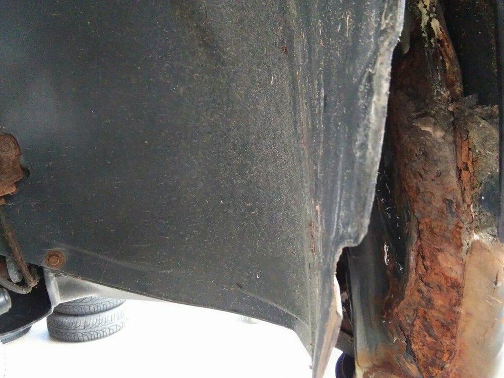

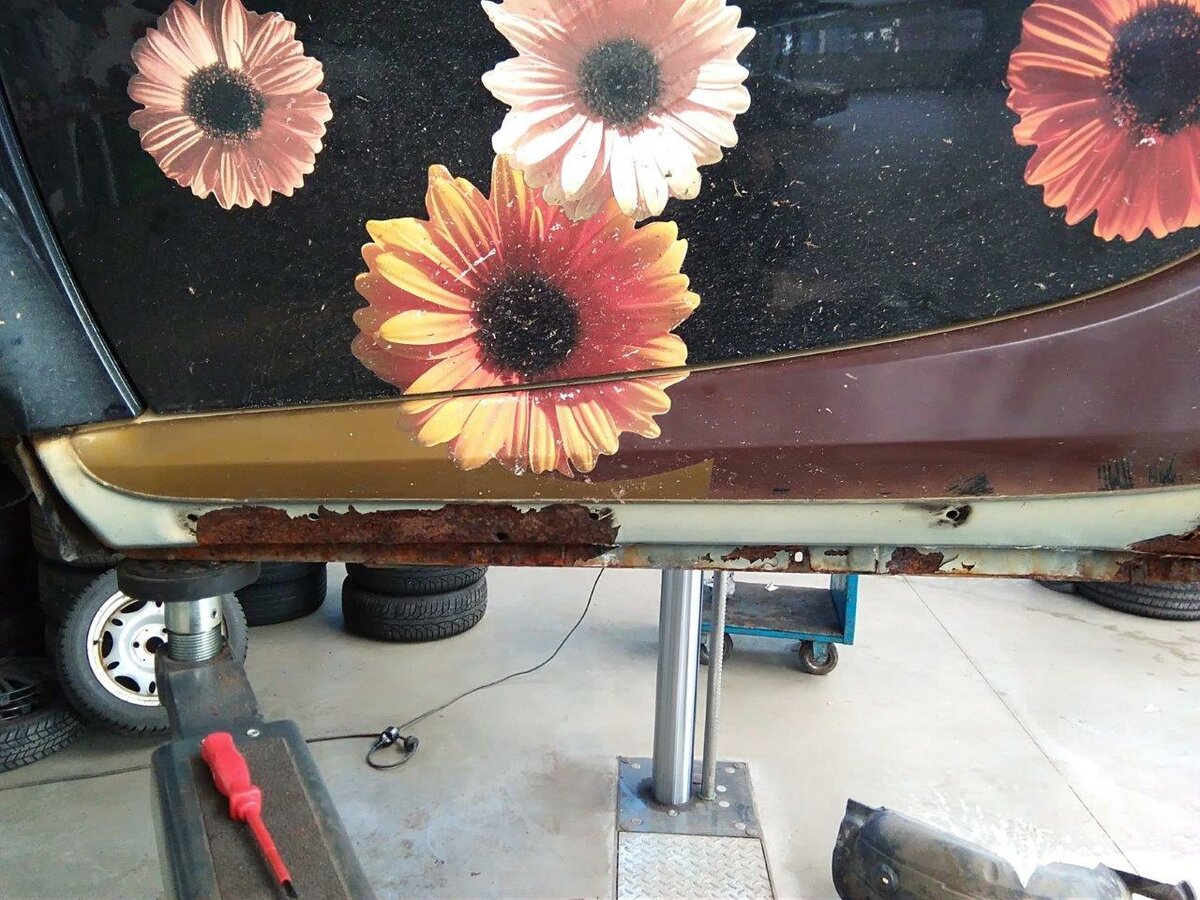

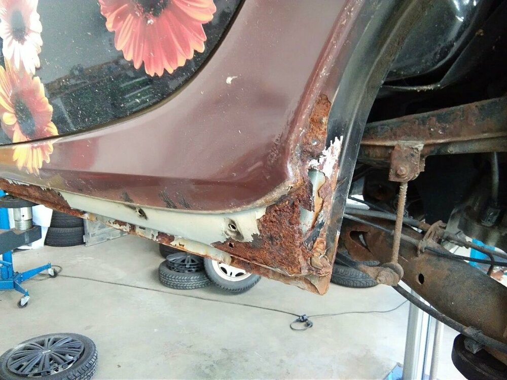

Auch ich habe den Borkenkäfer in meinem Kleinen. Nachdem der Innenradlauf gewackelt hat, sind wir auf die Suche gegangen. Beide Schweller sind dem Rostfraß zum Opfer gefallen, die Radläufe natütlich auch. Im vorderen Radlauf sitzt er vermutlich auch noch. Die Werkstatt ist seit einer Woche am schweißen. Wird nicht billig der Spaß. 20 Jahre hinterlassen ihre Spuren. Bremsanlage auch komplett neu, nachdem die Radbremszylinder die Bremsflüßigkeit durchgelassen haben und die Bremssättel fest waren.

Im bayerischen Wald wird gesalzen. Das Auto kommt aber vom Bodensee. Ich habe ihn jetzt 4 Jahre. Es gibt im Sommer viel zu tun.

Bringt aber nichts, wenn Löcher so groß wie eine Faust sind. Dachte am Anfang auch, bisschen schleifen, spachteln und Farbe.
Ich hoffe nur, dass der andere nicht so aussieht. Gerhard meinte, dass Wägelchen ist in der Schweiz gefahren und sehr gut gepflegt und versiegelt. Schade, dass es keine Reparaturbleche gibt Ganzes Seitenteil kostet im SC 840 Euronen.

Ich würde nach der Repratur nich ordentlich FluidFilm oder ähnliches in die 'Stoßstange' reinknallen. Und schraub mal die Crashbar ab und schau dort naxh wie es mit Rost aussieht. Schau auch mal wie das Blech an der Roststelle innen unten aussieht.
