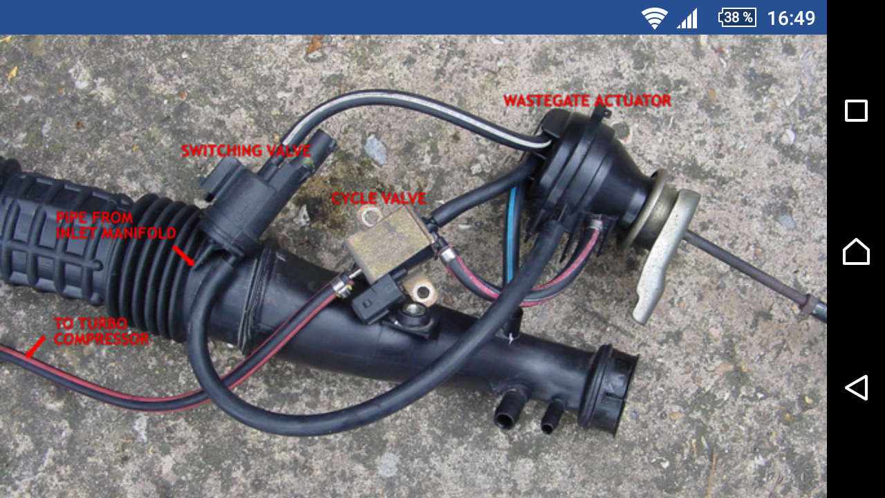

Das Taktventil und die damit mögliche Regelung des Ladedruckes wurde erst ab einem bestimmten Produktionsstichtag oder einer bestimmten Motorversion eingeführt.
Dann müsstest du nur dieses Umschaltventil haben, und da geht der Schlauch hin.
Falls nicht, hier gibt es noch diese schöne Übersicht, wie es bei den Modellen mit zwei Ventilen aussehen sollte ("pipe from inlet manifold" ist der Schlauch zum Motor).

Sag mal was zu dem Bild hinter diesem Link. (darf ich leider nicht direkt einbinden)
Sieht es bei dir anders aus?

Ganz unten... Die alte Version habe ich. Und auch genau so alles belegt... Da passt alles :-D da ist auch keiner über oder so. Aber ich habe halt diesen Schlauch aus der ansaugbrücke der da so rum hängt :( :-?
Auf dem eingefügten Bild von ahnungslos sieht man ihn ganz deutlich. Der mit dem blauen Ventil. Nur das das bei mir nicht da ist. Auch keine Abzweigung. Nur einen ca 30 cm langen Schlauch ins leere.
Hast du geschaut ob der Anschluss in der Saugbrücke offen ist ? Denke nicht . Bei diesen Jahrgängen waren die Anschlüsse zuuuuu!
Sonst schraube in den Schlauch.

der dünne plastik pin in der mitte der ansaugbrücke ist wie hier schon beschrieben ein anschluss für eine 5 pin wastgatedose...
da du einen 99er hast(wastegate mit 1 pin) wird der mit einem stück benzinschlauch einer schraube die du in den benzinschlauch steckst und einer schlauchschelle tot gelegt.
da hat wohl schon einer mal ne andere ansaugbrücke dran gemacht...
war bei mir auch...
du musst nur sehen das du das dicht bekommst...
wegen falschluft...
Ja super. Danke dir. Habe ihn verschlossen. Dann habe ich noch eine Frage. Der Smart fährt nach jedem drosselklappen reset normal. Nach einiger Zeit oder nach erneuter fahrt ruckt er beim beschleunigen.... Dreht ungewöhnlich hoch bevor er schaltet und schaltet sehr ruppig. Für mich sieht das dach der drosselklappe bzw e gassteller aus. Habe ihn bereits ausgebaut und gereinigt. Was mir aufgefallen ist das er nicht zu 100 % schließt. Es bleibt unten ein. Spalt von ca 2 mm. Über eure Tips und Erfahrungen würde ich mich sehr freuen ;-)
