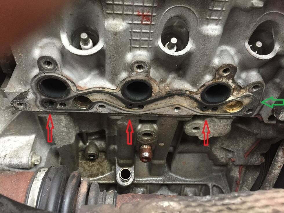

Hatte die Tage ja meinen Turbolader ab und zum Glück und diverser Faulheit das Ding Abends wieder zusammenzuschrauben, sind diese Bilder hier entstanden.
Hier der Abgaskrümmer:
Aus der sicht des Zylinderkopfes.
An dem Grünen Pfeil ist das Luftröhrchen der Seku angeflanscht.
Die Luft die zusätzlich eingeblasen wird, sucht sich den Weg durch das geschlängel da.
In der Abgaskrümmerdichtung finden sich 3 Löcher, für jeden Auslasskanal eines, mit etwa 3 mm durchmesser.
(Grüner Pfeil: Seku anbindung)
Die 3 Roten Pfeile markieren die Punkte, wo die Zusatzluft in den Motor geleitet wird.
Aber wohin wird die Luft gepumpt??
Antwort, auf keinen fall in den Brennraum.
Wir erinnern uns, wir fetten im Kaltlauf ja an.

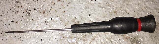

Daher holen wir ein Hilfsmittel zur Hand:
Den Minischraubendreher dauen wir in den Zylinderkopf uns schauen wo der rauskommt:
Bild steht auf dem Kopf, Grün oben geht er rein, Grün unten kommt er HINTER dem Auslassventil (Rot) wieder raus.
Somit klargestellt, die Seku hat in keiner Weise auswirkungen auf den Verbrennungsvorgang IM MOTOR !!!
Meine Seku ist im Mom auch defekt, aber selbst wenn ich die JETZT ersetzte, bringt die mir im Kaltlauf so gut wie gar nichts.
Der Grund dafür ist in dem Röhrchen zu finden, das Zwischen Krümmer und "AGR" Ventil verschraubt ist.
Dieses Röhrchen war bei mir zu 75% zugerotzt.
Ergo, weniger Sauerstoff zum Nachverbrennen, höherer HC ausstoß.
