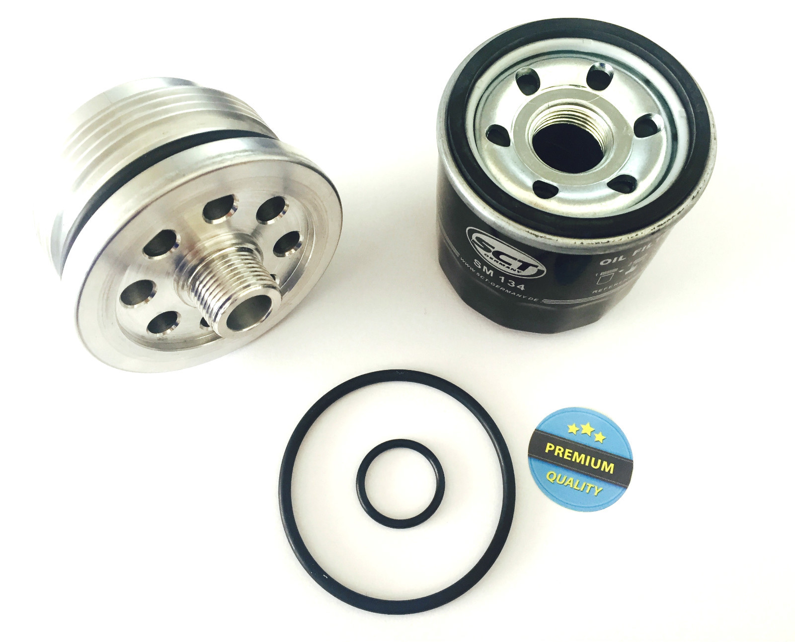

ich benötige dringend eure Hilfe. Ich mache gerade bei meinem 450 einen Ölwechsel und tausche den Ölfilter gegen einen richtigen mit einer Adapterplatte. Dem Adapter liegen 3 Gummidichtringe bei klick (ein kleiner, ein dünner Großer und ein dicker Großer). Leider lag dem Adapter keine Anleitung bei un ich weiß nich wo der dritte Dichtring hin gehört... kann mir jemand helfen?

der O-Ring auf dem Aluadapter der reicht ..sonst braucht du keinen ...das Aluding reinschrauben ..fest ziehn ...und dein Ölfilter drauf schrauben.

hab noch mal nachgesehn ...glaub der kleine kommt bei der Ölfilderaufnahme auf / über den stutzen der dort rausteht ..bei deim Smart ...nicht das auf dem Aluadapter..
bei mir war der kleine ring aber nicht dabei

Mir ist es jetzt echt peinlich, mir ist beim Auspacken wohl der Dichtring des Luftfilters in den offenen Karton des Adapters gefallen. Darum hatte ich auf einmak 3 Dichtringe... :roll:
