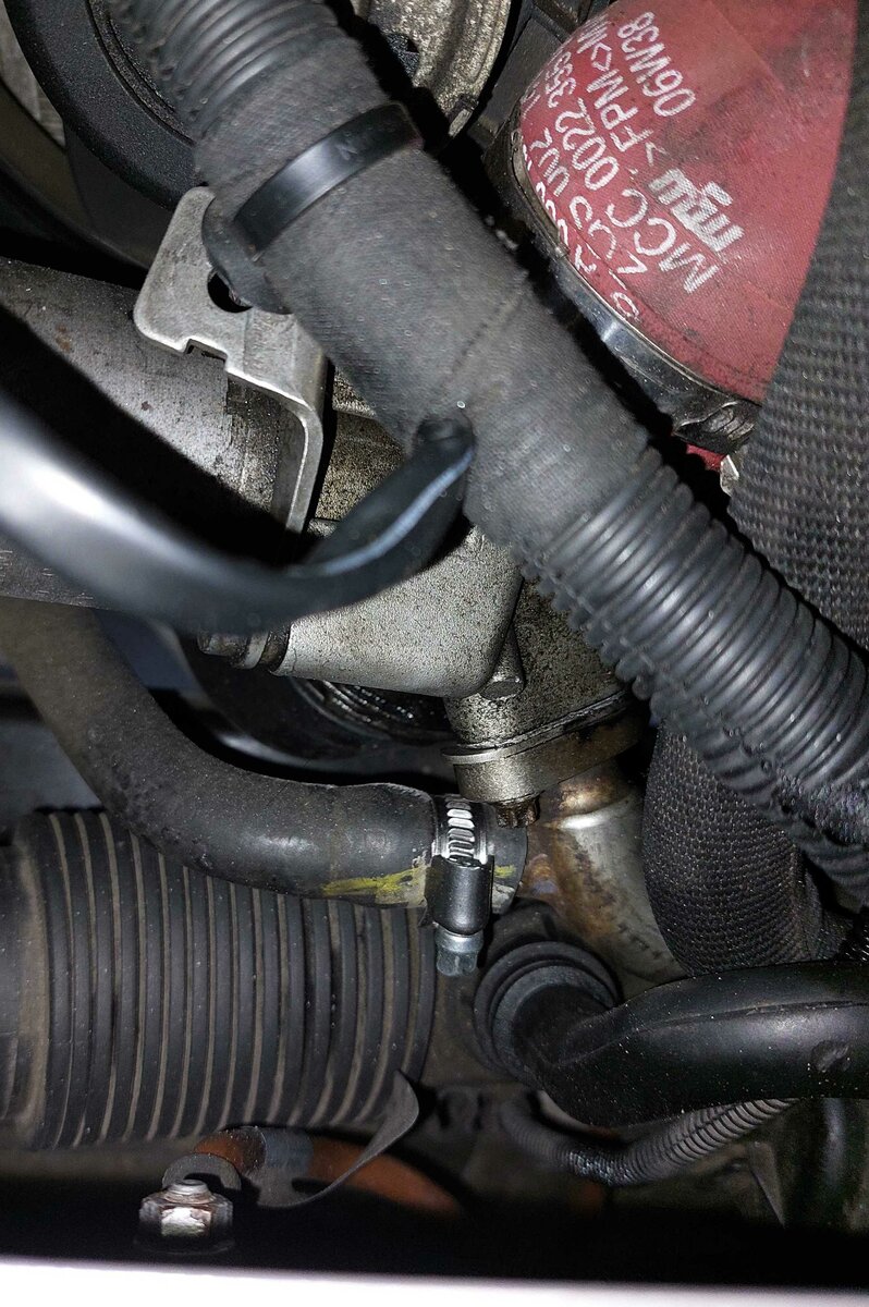

Moin in die Runde,
bei meinem Smart ist der rote Schlauch verbaut, ich kann aber über den Hersteller bzw. das Kürzel (MGW?) nichts finden
>Blick von oben gerade runter in den Motoraum
Ist die Firma irgendwo bekannt? 🤔
Vielen Dank für Eure Überlegungen!
bearbeitet von GrandStyle_06

Der rote Schlauch hat eine Bedeutung, der weist darauf hin das das AGR Wassergekühlt ist

AGR Wassergekühlt
Wassergekühlte AGR im Smart 450 CDI??? Hat es das gegeben?

Ja bei den 2006er mit OPF und kurz übersetztem 6.Gang.
Korrekt zu erkennen an den roten Ladeluftschläuchen. Euro 4 CDI ab Ende 2005 MJ 2006.
Ich würde es mal als Verschlimmbesserung des Dieselmotors bezeichnen. 🤔
Die negative Krönung der Schöpfung war dann der 54 PS Diesel mit all seinen anfälligen und kostenträchtigen Schwachstellen!
AGR Kühler, Sensorik usw. ☹️
Eine Wassereinspritzung zur Schadstoffreduktion hätte man beim Diesel auch anders realisieren können als in Form eines gerissenen AGR Kühlers! 😉

Der Schlauch zum AGR ist nämlich schon hinter dem LLK!

Im ersten Beitrag wird die Teilenummer für den Schlauch vom Turbo zum LLK genannt.
Der rote Schlauch verbindet jedoch das AGR mit der Ansaugbrücke.
Wassergekühlter LLK im 450er CDI? Ernsthaft? Das ist mir dann wohl entgangen...

Nein er hat einen AGR Kühler das ist ein himmelweiter Unterschied!

Wie Max schon schrieb, es ist nicht von einem WLLK die Rede, sondern von einem Abgaskühler des AGR!
Damit wird die Temperatur des rückgeführten Abgases noch weiter reduziert, um die Brennraumtemperatur zu senken, damit weniger Stickoxide entstehen.
Und den gab es erst bei den späten cdi, die für den RPF vorbereitet waren, das sind die mit dem kürzer übersetzten Getriebe.
Und dann bei den 451ern, bei den 54 PS Dieselmotoren sorgt der dann immer dafür, daß das Kühlwasser in die Brennräume des Motors geleitet wird, wenn er reisst!

Ja, meiner hat mit der Euro4 ein wassergekühltes AGR.
Mir war das zusätzliche Erkennungsmerkmal "roter Ladeluftschlauch" nicht bekannt.
>dann sollte es diesen in rot ja tatsächlich beim SC geben.
Allerdings ist das auch der einzige rote Schlauch und aufgrund der MGW (?)- Logos hätte ich nicht gedacht, dass es ein originaler Schlauch ist.
Es geht mir auch nicht darum, die Ladeluftstrecke zu stabilisieren, sondern will den Smart nur möglichst original halten.
So wie ich das auf dem Bild sehe ist nur das Rohr was vom Krümmer kommt von Wasser umspült oder sehe ich wieder falsch?
Dann sollte doch der rote Schlauch baugleich mit dem "normalen", schwarzen sein?

Der Schlauch ist original so.
MGW wird der Zulieferer sein.
Die AGR rate wurde laut Einführungsschrift beim EU4 Modell erhöht, zusätzlich zum DPF. Daher der rote Schlauch nach AGR und auch der AGR Kühler. Ich vermute der Schlauch ist Hitzeresistenter. Auf jeden Fall ist er auch etwas dickwandiger.
