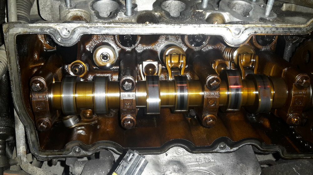

unser Smart (450 0.6) hat leider den Geist aufgegeben. Im Traktormodus sind wir noch die letzten Meter nach Hause getuckert.
Da der Smart nun nicht mehr der Jüngste ist und wir eh Ersatz haben dachte ich mir, das wäre ein super Bastelprojekt.
So richtig zum kaputt machen ist da nun eh nichts mehr :)
Gesagt getan, entsprechend soweit rückgebaut, dass der Zylinderkopfdeckel ab konnte.
Das Bild welches mir bot, fand ich dann doch recht interessant:
Meine eigentliche Frage bezieht sich aber auf die folgend eingekreiste Öffnungen. Kann mir einer sagen, was das ist?
Sind das Öldüsen? Weil die Öffnung mit Pfeil hat es ca. 3 mm nach innen geschoben. Stellt sich mir die Frage, was ich mit dem Teil jetzt anstelle :)
Beste Grüße
Sascha

Das sind die Lagerbolzen der Rollenschlepphebel. Auf denen stützen sich die Hebel ab, und die sind an die Ölversorgung angeschlossen. Was mich interessieren würde, wäre die Ursache für die Zerstörung der zwei Hebel. Die Antwort darauf findet sich vermutlich in dem Zylinder darunter.

Das sind die Hydrostößel. Ich würde sagen das deine Steuerkette zu lang ist. Das ist ein relativ klassisches Fehlerbild bei gelängter Kette. Mit pech hat ein Ventil aufgesetzt. Dann denke ich wird der Motor wird nicht mehr zu reparieren sein bzw nur mit übermäßigem Geldeinsatz. Nehm mal den Kopf runter und schau was dich da erwartet.
[ Diese Nachricht wurde editiert von maxpower879 am 16.08.2017 um 23:02 Uhr ]
Ich finde den Dreck in den Versorgungsbohrungen für die NW beachtlich!
die Kipphebel fallen raus wenn die Durch die Hydraulischen-Ventilausgleicher nicht mehr auf Spannung gehalten werden.
Und da die Ölbohrungen so verdreckt sind ist der letzte Ölwechsel bestimmt vor 100tkm (ohne Ölfilterwechsel) gemacht worden.
Da müssen die Ventilausgleicher ja ihre Arbeit einstellen.
Das hat mit dem klassischen Fehlerbild gar nix zu tun!

Also Kolben und Tassenstößel sehen meines Erachtens normal aus.
Nur der Hydrostößel sieht halt nicht mehr so frisch aus :-D Danke übrigens für die Aufklärung. Ich dachte die wären direkt am Tassenstößel statt Feder eingebaut. Hier dient er einfach dazu, den Schlepphebel auf Spannung zur Nockenwelle zu halten ?
Ich würde jetzt einfach alles wieder zusammenbauen, mit entsprechenden Ersatzteilen und mal schauen, wie es mit Ölschlamm in der Ölwanne ausschaut und den Ölfilter wechseln. Sonst noch was, was ich beachten oder gleich noch machen sollte?

Ganz ehrlich wenn du schon so weit alles zerlegt hast wäre es fast schon fahrlässig wenn du jetzt nicht gleich den Motor teilüberholst.
Heißt neue Kolbenringe, neue Lagerschalen, Ventile reinigen ggf Außlassventile neu, Schaftdichtungen, Steuerkette. Sonst geb ich dir Brief und Siegel wirst du es bereuen. Allein die Ölkohle auf den Ventilen sagt mir das der Motor schon recht viel Öl verbrennt.

Max hat aber schon recht, Ölverbrauch ist in erster Linie die Ursache für die typischen Smart Motorschäden.
Und der wird eben recht häufig durch verschlissene und durch schlechtes Öl verkrustete Kolbenringe verursacht und zum jetzigen Zeitpunkt wäre die Möglichkeit, weiter führende Maßnahmen zu treffen, die auch nicht zu einem enormen Mehraufwand führen würden.
Die verkrustete Ölkohle auf Deinen Bildern ist typisch für das Verbrennen von größeren Ölmengen!
