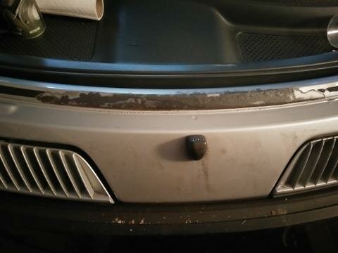

Ich habe mal die Scheibe entfernt und musste feststellen, dass mittig unten ziemlich viel unter der Dichtung angegammelt ist.
Reicht das, wenn ich zuerst mit Epoxy Grundierung drüber grundiere, dann den Primer und zum Schluß den Kleber für die Scheibe drauf gebe oder sollte ich anders vorgehen?
Auf dem Bild habe ich schon angefangen großzügig abzuschleifen. Muss das bis aufs Metall runter oder reicht das auch so? 30321407vw.jpg
