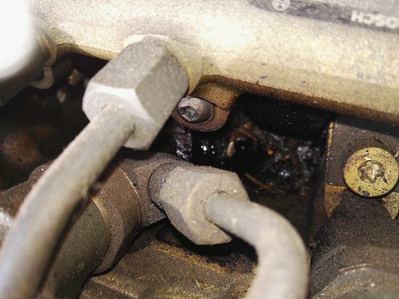

Hallo Leute,
hatte nun lange Ruhe, habe heut aber gesehen das um den Injektor ganz schön viel schwarzer Schmotter steht! Ziemlich zäh! Öl?
Gibt es da neue Dichtungen oder muß das Rail neu?
Fahr nen 2001ser 450ziger cdi!

Das ist nicht dein Rail, da blässt ein Injektor ab.
Soll heissen, die Kopperdichtung die unten im Kopf den Injektor abdichtet, geht über den Jordan.
Da besteht dringend Handlungsbedarf, wenn du Pech hast, muss der Injektorsitz nachgefräßt werden.
Las ihn mal laufen, höhrst bestimmt schon ein rhytmisches Pfft Pfft Pfft....

Dieses Pft, pft ist immer wieder mal da!
Das heißt, das ich einen neuen Injektor brauch?
Hört sich manchmal auch an, wie wenn er nach dem Starten nur auf 2 Zylindern läuft!
Bischen Gas und er läuft rund!
Diese Kopperdichtung geht einfach raus?

Nebenbeigesagt, Kopperdichtung = Kupferdichtung.
Dafür gibts n Spezialwerkzeug.
Kleiderbügel aus Draht und im Schraubstock mit dem Hammer bearbeiten, das sie aussieht wie ein kleiner Geiselfuß.
Also rumklopfen, das sie unten im 90° Winkel etwa 5 mm lang und scharfkantig ist.
"L" förmig.
Damit die Dichtung rausfuddeln.
Neuen Injektor brauchst du nicht unbedingt, aber wenn er schon mal draußen ist, beim Bosch kann man die testen lassen.
Dieses Pfftpfftpfft kommt daher, das zwischen der Dichtung und Injektor/Injektorsitz dein Kompressions/Verbrennungsdruck flöten geht.
Hier sind wir im 2 Stelligen Bar bereich, und der Druckverlust trägt im laufe der Zeit Material ab.
Normalerweise fängt das an der Dichtung an, und kann auf dem Kopf weitergehen.
Daher muss man ihn ausbauen, Injektor/Kopf begutachten, evtl den Dichtsitz im Kopf nachfräsen.
Dann wird alles gereinigt mit neuer Spannbratzenschraube wieder zusammengebaut.

Unter der Einspritzdüse liegt ja eine Kupferdichtung, die als Hitzeschild fungiert. Mittig hat die ja ein Loch, damit die Düsennadel nach unten in den Brennraum sprühen kann.
Nach Ziehen der Einspritzdüse muss man die Dichtung unten herausprokeln, wenn sie nicht schon mit dem Injektor herauskommt. Die Hitzeschilde kosten nur ein paar Cent und sind genau auf die Einspritzdüse abgestimmt. Eine dickere Dichtung zu nehmen macht meines Erachtens keinen Sinn, weil sonst die Düsennadel höher liegt. Das Sprühbild würde dadurch sicher negativ beeinflusst.
Die einzige Problematik beim Tausch der Hitzeschilde besteht darin, die Düsen heile herauszubekommen. Ich habe mir damals eine Düsenausziehwerkzeug besorgt, ist praktisch ein Zughammer, der auf den Düsenkopf aufgeschraubt wird.

Das "Fräsen" dient dazu, die Dichtfläsche im Kopf plan zu bekommen.
Wenn da auswaschungen drinnen sind, bläßt der binnen kurzer Zeit wieder ab.
Und ja, Dichtungen sind auf den Injkektor abgestimmt.
