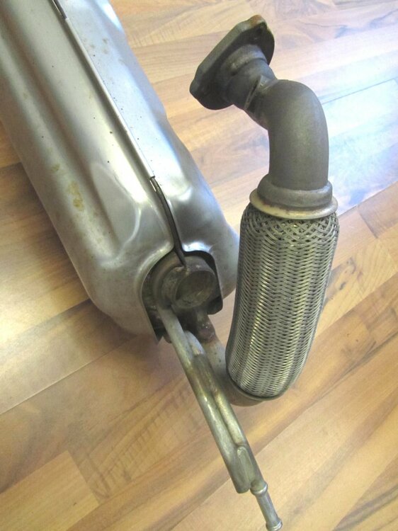

ich sehe den Auspuff als teuersten* Teil dieser Operation - eine Schlosserei wird kaum mehr als 50-150 Euro für das Schweißen nehmen, De- und Montage sollten auch nicht viel mehr kosten - dazu der Preis für ein Flexrohr (ab 20€) und der Auspuff ist gerettet.
Einen Versuch wäre es wert - ob du allerdings ein passendes Flexrohr genau für deinen Auspuff finden wirst kann ich dir nicht sagen. Leider hast du nach eigener Aussage "null Ahnung", was wohl im Endeffekt dazu führen wird, dass du die teurere aber sicherere Variante wählen musst.

So sieht das Flexrohr bei einem 451 CDI aus:
