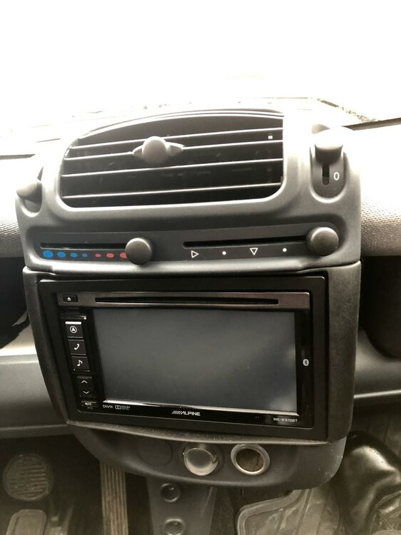

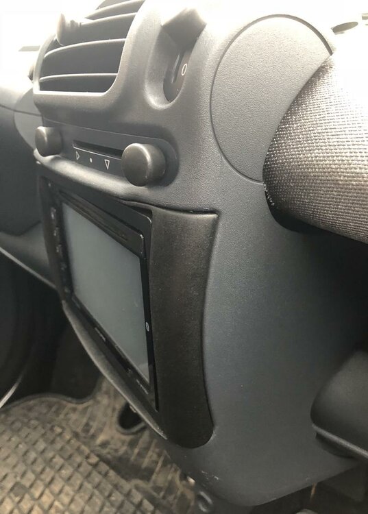

Doppel DIN ist natürlich auch eine willkommene Alternative, aber ich werfe einem keine 99 Euros in den Hals für 20 Gramm Plastik. Das ist ja schon Wucher!
Selbstgemachte Alternativen habe ich noch keine gefunden. Ich hatte schon mal die Idee, 2 1-DIN Schächte zu kaufen und die anzupassen. Keine Ahnung, ob das gut geht. Im schlimmsten Fall hätte ich nur knapp 15 Euros in den Sand gesetzt.
Gruß, M.
Ich habe das Ding gekauft und nicht bereut, obwohl mir trotzdem ziemlich schlecht dabei wird wenn ich an den Preis denke, das verdränge ich aber und erfreue mich lieber an der guten Qualität.
So schick hätte ich es selber wohl nicht hinbekommen.
Kannst Du mal bitte Nahaufnahmen einstellen?
Gruß, M.
Danke, sieht ja echt nicht schlecht aus. Aber stört das nicht, wenn das Display so nach unten schaut? Der Blickwinkel ist ja nicht so optimal und nicht jedes Radio kann das Display kippen.
Gruß, M.
Nö, spiegelt nix und man alles super erkennen. Das 1-Din hat ja den gleichen unvorteilhaften Winkel, optimal ist natürlich wenn man das Display unten etwas anstellen kann.
