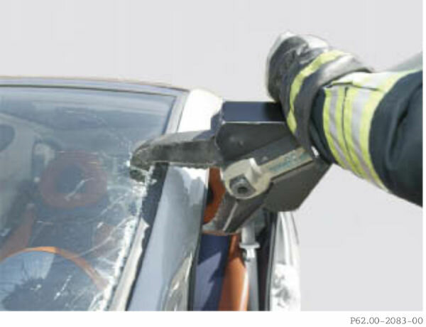

Leitfaden für Rettungsdienste

Sowas meine ich:
“Beim smart fortwo cabrio, smart roadster und roadster coupé sind die A􏰀Säulen innen mit einem Rohr aus hochfestem Stahl verstärkt und können nicht durchtrennt werden!“
Das ist mittlerweile nicht nur beim Smart so, da gibt es schon viele Fahrzeuge, bei denen die hydraulischen Rettungsgeräte nicht mehr durch kommen, daher geht man immer mehr dazu über die Holme mit einer speziellen Akku-Säbelsäge zu durchtrennen.
