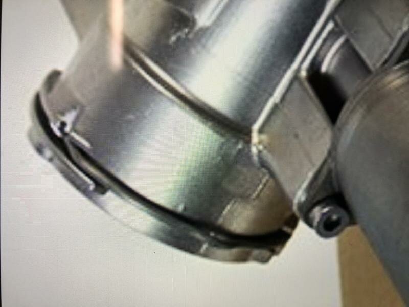

Vor hatte ich das gesamte Mischgehäuse zu demontieren. Dazu habe ich unten am Mischgehäuse die Klemme (Spange) vom Schlauch des Ladeluftkühler raus gehebelt.
Leider bekomme ich die Klemme nicht mehr richtig drauf. :-?
Habe mit eingebauten Mischgehäuse (AGR ist ausgebaut) versucht die Klemme von unten und oben wieder rein zu schieben, ohne Erfolg. Ich erkenne leider nicht, in welche Rille die gehört und wo die am Ende der Klemme gebogenen Teile rein kommen.

Danke, soweit ich das bereits gesehen habe, hält die Spange zwei Nasen des LLK-Schlauchs. Leider sehe ich keine Möglichkeit die Spange ohne demontiertes Mischgehäuse zu arretieren.
Kann es sein das du das heck nicht abgenommen hast? Wenn das weg ist sieht man den Bogen unten direkt vor seiner Nase (wenn man hinter dem Auto sitzt) und es ist kinderleicht das Ding zu montieren.

Hallo, man kann diese Spange einfach von der Seite aufstecken. Saubermachen und Einfetten hilft. Wenn man nicht sehen kann was man tut isses natürlich knifflig. Ich hab Mischgehäuse und Schlauch zusammen ausgebaut und zusammen wieder eingebaut.
Grüße Hajo
Danke für die Tipps. Heckpanel hatte ich selbstverständlich runter. Werde es wie Hajo beschreibt machen, besten Dank!
