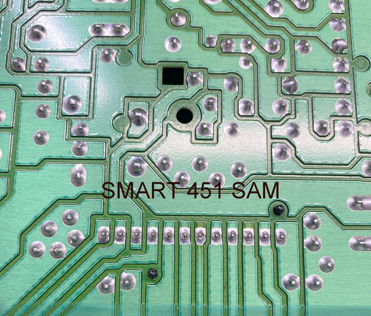

Ich habe auch schon diverse SAM nachgelötet (kann es auch Interessenten anbieten).
Ich vermute, dass zuerst die Lötstellen anfangen durch Vibration zu brechen, sich dadurch der Übergangswiderstand erhöht und durch die entstehende Hitze nun der Stecker anfängt zu schmelzen.

Hallo, hab heute auch ein Steuergerät (SAM) von Smart 451 für die Reparatur bekommen, es sind fast alle Kontakte in N11-3 betroffen. Alle Kontakte nachgelötet und Fahrzeug Läuft wieder. Falls sie Hilfe brauchen können mich gerne kontaktieren.

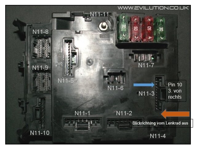

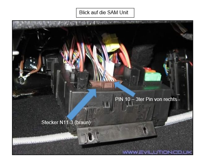

Wenn bei Dir das typische helle Summen der Kraftstoffpumpe nach dem Einschalten der Zündung nicht kommt, dann erhält sie vermutlich keine Spannung vom SAM.

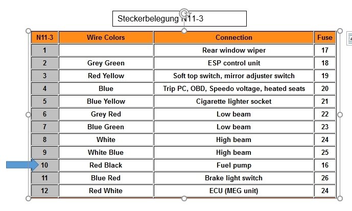

Und hier im Beitrag ist doch haarklein erklärt, über welchen Stecker bzw. Pin diese Spannung läuft.
Das erste, das Du machen musst, wäre den Stecker N11-3 am SAM anzuschauen, wie der aussieht.
Im speziellen den Pin 10 dieses Steckers, über den der Pumpenstrom läuft.

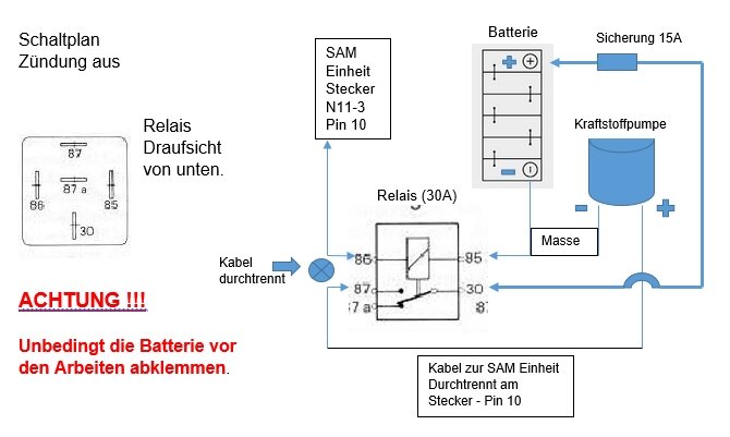

Ein Relais 30A besorgen + 2,5mm Querschnitt + Sicherungshalter + 15A Sicherung + 4x Flachstecker + 2x Kabelschuhe + Schrumpfschlauch
1. Batterie abklemmen
2.2,5mm Querschnitt Kabel vom Batterie+ mit 15A Absichern bis zum SAM ziehen
3.Am Relais Pos. 30 den Pluskabel anklemmen.
4.Danach am Stecker N11-3 den Kabel für Pin10 TRENNEN
5.Diese Kabel vom SAM kommend in Relais  Pos.86 stecken
6.Das andere Ende (von der Pumpe kommen) in die 87 stecken
7. Masse von Batterie oder sonst wo, an Pos. 30
Habe ich es so richtig verstanden?
vor 11 Minuten schrieb BIGando:
2. 2,5mm Querschnitt Kabel vom Batterie+ mit 15A Absichern bis zum SAM ziehen
Direkt an der Batterie musst Du gar nix anklemmen! 🙂
Es gibt für das SAM bzw. die seitlichen Reservesteckplätze Sicherungshalter für Dauerplus und Zündungsplus, in denen die ganz normalen Flachsicherungen eingesteckt werden können.
Du brauchst welche für die Reservesteckplätze für Zündungsplus, denn die Pumpe muss ja nur bei eingeschalteter Zündung laufen. Dauerplus, auch noch direkt von der Batterie, macht an dieser Stelle gar keinen Sinn.
Zumindest ich würde das über die Reservesteckplätze realisieren, das macht mehr Sinn! 😉

Wurde denn das SAM bzw. die Lötstellen des Steckers N11-3 auch schon mal nachgelötet? 🤔
Ich würde die Masse vorsichtshalber am Steckpunkt 85 anklemmen, denn diese Masse dient ja dazu, das Relais anziehen zu lassen, wenn vom SAM die Relaiswicklung über den Punkt 86 mit +12 Volt angesteuert wird-
Den Pluspol auf den Punkt 30 und dann die Masse auf den Punkt 30 ergibt in der Regel einen satten Kurzschluss! 😉
Wenn Du Dir mal die Zeichnung oben anschaust, sollte klar sein, was ich damit meine.
Die Relaiswicklung liegt ja zwischen dem Punkt 85 und 86.
Die anderen Punkte sind die Kontaktbelegung des Umschaltkontakts!
Der Punkt 30 ist die Wurzel des Kontakts und die Ausgänge 87 bzw. 87a sind die Arbeitsseite bzw. Ruheseite.
Ja das hat der Kraftfahrer sehr gut gelöst. danke nochmal an der stelle👍
Pos 30 für Masse, wurde von mir falsch interpretiert !!! Sollte eigentlich 85 heißen.

Der Vorteil durch den Umbau ist eben, daß das Relais im SAM jetzt nicht mehr den vollen Strom der Pumpe schalten muss, sondern nur noch den geringen Steuerstrom für das Relais, das ist schon ein großer Unterschied.
Vor allem ist der Steckerkontakt des Steckers N11-3 auch nur mit dem geringen Steuerstrom belastet. 🙂
Je nachdem, wo Du dieses Relais platziert hast, kannst Du schon allein durch das Auflegen eines Fingers feststellen, ob es schaltet oder nicht. 😉

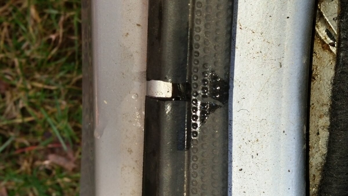

Ich habe die Schnittstelle mir angeschaut und die Türdichtung bis A-Säule abgezogen.
Der Schnitt ist bündig und hat keinen Abstand.
Aber mir kam es so vor als käme das Wasser von eine andere Stelle. kann aber auch der schnitt sein.
wo kommt es bei dir reingelaufen?
vor 23 Minuten schrieb BIGando:
Vielleicht weißt du auch wo das Wasser her kommt?
Falls das Fahrzeug eine Klimaanlage hat, könnte es auch an dem Ablaufschlauch der Klimaanlage liegen.
Wenn der Verstopft, verklemmt oder abgerutscht ist gelangt das Wasser in den Beifahrerfußraum.

Keine Ahnung. Aber ich weiß wo es wieder rausläuft. Nämlich an der Lücke, die ich an der tiefsten Stelle in den Schaumstoffschlauch geschnitten habe. Dadurch bleibt der Fußraum trocken und das Problem ist gelöst.
vor 2 Stunden schrieb BIGando:
Glaube ich nicht.
