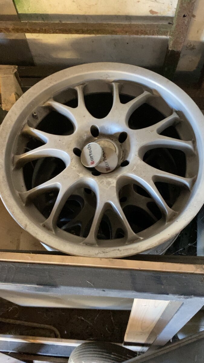

wollte fragen ob sich ne Lösung für das Problem gefunden hat? Mein Vater hat mir auch ein paar Felgen gegeben das scheinen auch Independence Smarty zu sein zumindest ist es das was ich rausgefunden hab nach ein bisschen googeln. Die Maße sind: Et 36 8.5 18 und lk 120
hier noch ein Bild um zu schauen ob es die gleichen Felgen sind.
danke im Voraus

Welches Problem, die Anfragenden haben alle ihr Gutachten für ihre Independence Felgen bekommen! 🙂
Wie kommst Du denn darauf, daß dies Smarty Independence sein sollen? 🤔
Bei denen auf dem Bild handelt es sich ja um 5 Loch Felgen, also sind sie schon von vornherein nicht für den Smart gegossen!
Die könnten höchstens mit Adapterplatten auf einem 3 Loch Fahrzeug genutzt werden und damit kämen die ja noch weiter raus.
Auch der LK 120 passt nicht, zumindest nicht auf den Smart 450 und 451.
Auch ein 453 oder 454 hat keine 5 Loch Felgen, wären also auch Adapterringe erforderlich.
Das sind doch nie im Leben Alufelgen für einen Smart!
Alles irschendwie gomsch!

Das Problem liegt darin das auf den Felgen wirklich gar nichts steht und nach ein bisschen googeln bin ich auf jemanden gestoßen der diese Felgen als „independence smarty“ verkauft mich hat das ganze auch gewundert aber da es nur diese eine Quelle gibt bin ich davon ausgegangen das es diese sind hier der link:https://images.app.goo.gl/aKtUngkdUSNuJFAo9
aber trotzdem vielen Dank
bearbeitet von Lucca.
vor 1 Minute schrieb Lucca.:
Das kann eigentlich nicht sein, denn irgendwelche Referenzen müssen eingegossen sein, wenn es sich nicht gerade um total illegale Felgen aus dem Ausland handelt.
Wenn Du mit einem Gutachten zur Abnahme kommst, dann muss ja der Prüfer die Möglichkeit haben zu überprüfen, ob es das passende Gutachten zu diesen Felgen ist und dazu braucht er ja irgendwelche Angaben, die sowohl auf den Felgen eingegossen als auch im Gutachten genannt werden.
In der Regel ist dies eine Nummer , die dann auch im Gutachten erscheint.
Du solltest mal die Felgen auf der Innen- und Außenseite dahin gehend überpüfen, wenn da irgendwelche Nummer eingeprägt oder eingegossen sind, dann kann man manchmal sogar schon mit Tante Google auf den Ursprung schließen! 😉
Aber daß gar nix vorhanden ist, kann nicht sein, außer es sind ohnehin Felgen, die man gar nicht montieren kann, weil sie nicht zugelassen sind.

Es sind Schweizer Felgen es steht rul Felgen innen aber dazu findet man nur diese eBay Anzeige diese Marke RUL scheint die Produktion auch eingestellt zu haben ich könnte natürlich eine Einzelabnahme machen aber das wäre mir dann doch zu teuer da die Felgen ohne hin noch aufbereitet werden müssten
vor 1 Stunde schrieb Lucca.:
Ich könnte natürlich eine Einzelabnahme machen aber das wäre mir dann doch zu teuer da die Felgen ohne hin noch aufbereitet werden müssten
Vielleicht hast Du es oben überlesen, es passt werder der Lochkreis, noch sonst irgendwas!
Es handelt sich um 5 Loch Felgen mit dem falschen Lochkreis, wie wolltest Du die auf einen Smart montieren?
Oder geht es gar nicht um einen Smart? 🤔
Nein es handelt sich nicht um einen Smart bin halt leider nur hier auf den von mir gefundenen Namen der Felgen gestoßen deswegen dachte ich ich frag mal nach. Handelt sich um einen e46 Coupe. Aber es hat sich ja erledigt da die felge vermutlich einen anderen Namen hat.
