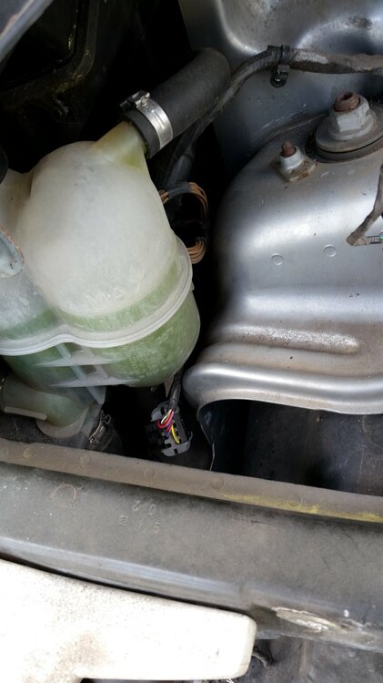

Soooo, hier nun die Lösung:
das hier ein CAN-Bus Fehler vorlag ist ja durch User "450-3" schnell geklärt gewesen.
Danke noch einmal an dieser Stelle.
Durch abklemmen des Bus ses in Richtung ABS Steuergerät konnte auch schnell herausgefunden werden, das das Problem in dieser Richtung weiterzuverfolgen ist.
Ich hatte fälschlicherweise sofort das Steuergerät in Verdacht und musste nach Tausch feststellen, daß dies nicht das Problem war! :-D
Laut Schaltplan gibt es zwischen Kombiinstrument und ABS Steuergerät noch einen "Zentralstecker" X26/9 über den mehrere Leitungen laufen. U.A. auch der CAN Bus.
Stecker gezogen, in Augenschein genommen, nichts entdeckt, zusammengesteckt und siehe da: der Smarti läuft wieder! Vermutlich lag hier auch ein Korrosionsproblem vor, auch wenn nichts auf Anhieb zu sehen war.
Hier nun ein Bild von dem Stecker:
In dem Sinne wünsche ich eine fehlerfreie Fahrt @ all :)
