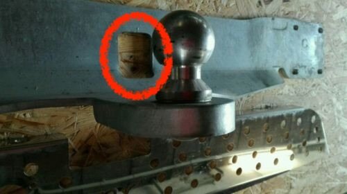

Ich habe das ganze mit einem Seilzug durch das Loch in der Anhängerkupplung gelöst (siehe Foto oben). Somit wäre es mit einem festen Teil am Fahrzeug verbunden.
Du brauchst zum Nachmachen einen Meter Stahlseil, 3-4mm. Ich habe Kunststoffummanteltes Stahlkabel gewählt, damit kein Kabel an dem verzinkten Stahl der AHK scheuert. Das Seil mit 2 Schraubklemmen sichern und wenn vorhanden mit Schrumpfschlauch sichern.
Das ganze bei Bedarf durch das Loch fummeln und unter die AHK führen.

Ob die Holländer das so akzeptieren, muss sich zeigen. Auf alle Fälle habe ich mir Mühe gegeben :lol: . Nachmachen ausdrücklich erwünscht.

Also nee, das geht aber gar nicht! Weil...
"ein Seil um den Träger "rumschlabbern" würde. "
Schlabbern tut da nix, das Seil ist auf Maß gemacht. Ich trau mich einfach nicht zu schweißen, weil ich dann im schlimmsten Fall die AHK dem Schrotthändler geben kann. Nachteil: im schlimmsten Fall der Fälle reißt mir jetzt der Hänger das Heckteil kaputt.
