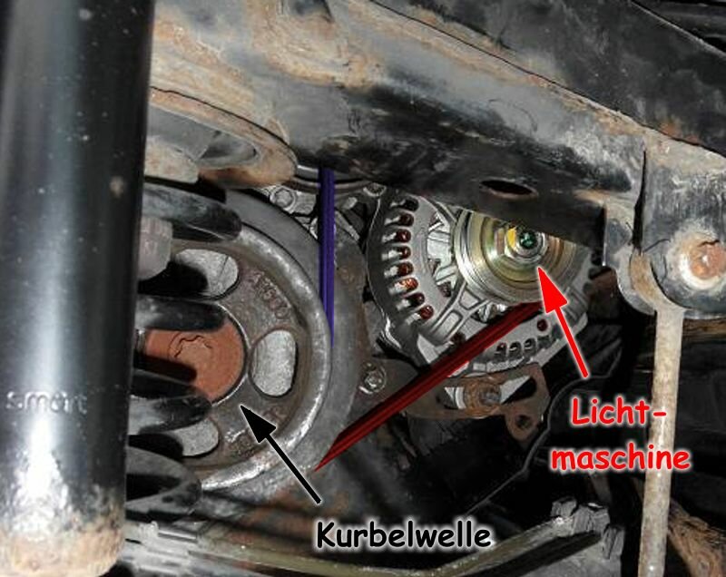

Nene Leute, ich meine nicht die Riemenabdeckung, ich meine den zusätzlichen Spritzschutz für den Generator, z.B. hier zu sehen.
Ich würde die 250 km fahren. Glaube kaum dass die Wapu plötzlich komplett ausfällt. Wird eher undicht. Wenn zu viel Wasser fehlt, fällt die Heizung aus, und die Temperaturanzeige geht sehr schnell auf 120°C.
[ Diese Nachricht wurde editiert von LI am 12.06.2018 um 16:22 Uhr ]
Ich denke, Ruok meint die Riemenabdeckung.
@Funman, ja ich glaube wir haben ruok richtig verstanden. So wie es aussieht fehlt bei ihm der Spritzschutz.
Die Aussage von Outliner, dass der "Lappen" der Spritzschutz ist, ist falsch. Diese Abdeckung schützt den Riementrieb vor Kiesel und anderem Zeug dass in den Riemen eingebettet werden könnte.
Bei dem eigentlichen Spritzschutz bin ich mir über die Wichtigkeit nicht sicher. Laut Eddy ist es wichtig, dass er verbaut ist.
Hier siehst du es:
Die Abdeckung wird mit 2 Nasen innen in das mittlere Motorlager und außen mit einer Nase in den Bügel der Generatorschwenklagerung eingerastet. Wenn du von außen (Seite) auf den Halbmondbügel schaust (dort wo mittels Lima der Riemen gespannt wird) sieht man das separate Loch und ob dort eine Abdeckung eingeclipst ist oder nicht.
Quelle: https://www.motor-talk.de/bilder/probleme-smart-450-0-6-motor-nimmt-zeitweise-einige-sekunden-kein-gas-an-g71243843/massekabel-i208141583.html
