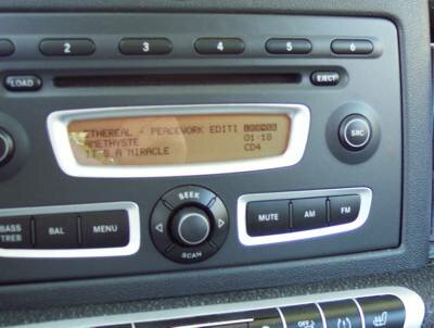

Ich habe mir den oben genannten CD Wechsler gekauft. Nun stellte ich fest, dass lediglich das Display beleuchtet ist und die Tasen nicht.
Ist das normal so bei Smart Radios oder liegt hier ein defekt vor? Falls ja geht das Radio zurück.
