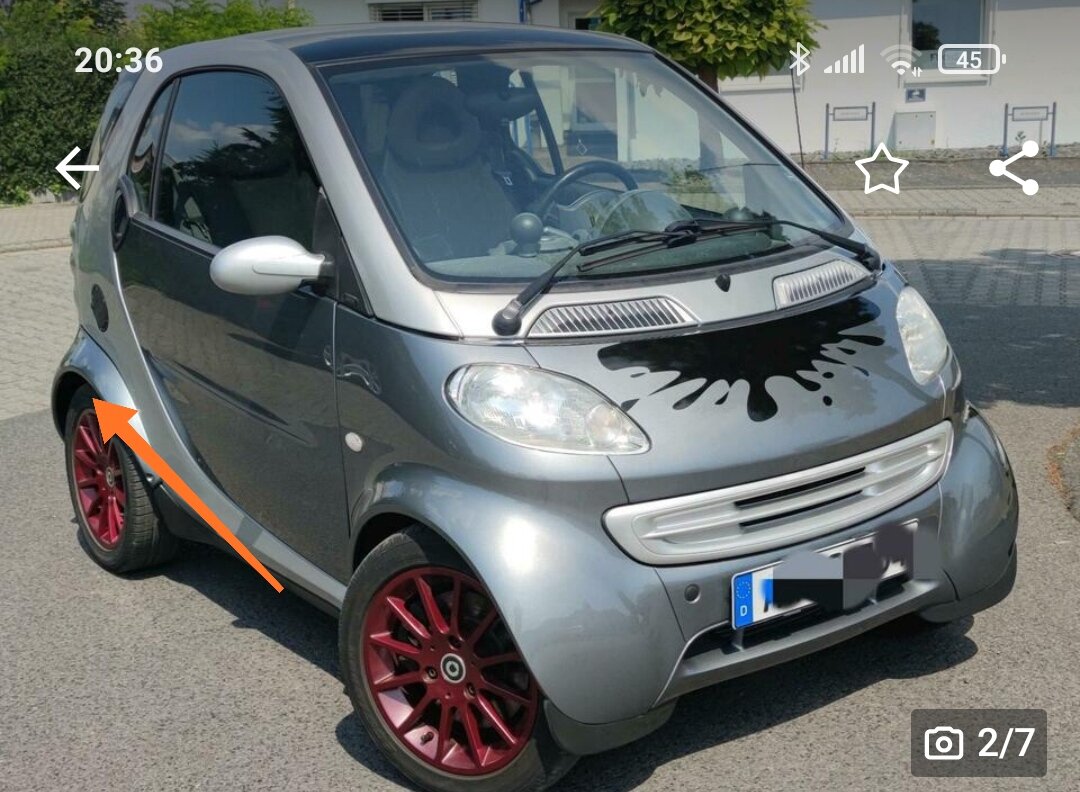

Ganz herzlichen Dank. Wie sieht "man" das mit den falschen Felgen-/Rädern auf dem Foto?
heute nun habe ich endlich einen 451iger (71PS, Ez.: 16.3.2007) gefunden, ohne MHD aus 2. Hd. mit fast 90.000 KM von einem seriösen Verkäufer.
Ja ich sehe es an der Felge die Stammt vom Smart 451 und hat an der Hinterachse eine falsche Einpresstiefe. Daher steht sie zu weit im Radkasten und berührt unter Umständen sogar den Stoßdämpfer der Hinterachse.
Ausserdem sind dann auf der Vorderachse 155er Reifen statt der Werkseitig verbauten 135/145er .
Hier ist schön der große so nicht normale Radkastenüberstand zu sehen.

Nochmals danke. Der Verkäufer beteuerete den Wagen so beim TÜV vorgeführt zuhaben. Ich hatte Ihn noch auf die Flegen angesprochen und er sagte: Das sind Originalfelgen.
Ja beteuern kann ich viel und auch wenn einer von 100 Prüfern Tomaten auf den Augen hat oder den Verkäufer kennt heißt das lange nicht das das so original oder eben zulässig ist.
