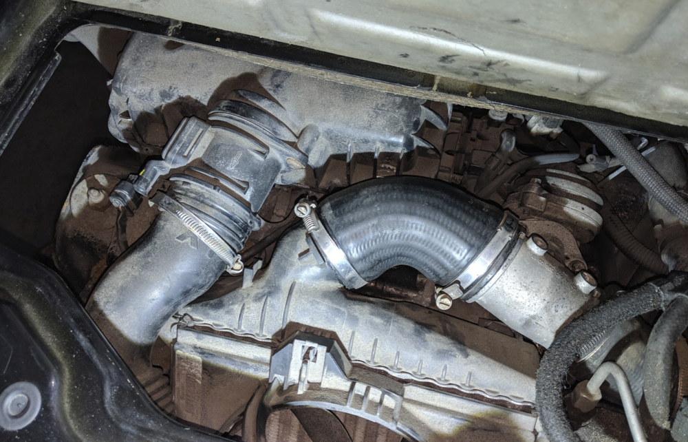

Mein Smart 450 CDI Baujahr 2004 hatte ebenfalls keine Leistung lief nicht schneller als 100Kmh Hage Turbolader und Hochdruckpumpe getauscht Ales nichts gebracht . es lag am Schlauch der vom Kühler zum AGR Ventil geht.
Schlauchschelle hatte sich gelöst und dadurch vom rutsche der Schlauch bei Volllast vom AGR.
Mit freundlichen Grüßen.
Rennhummel
Seltsam. Der Schlauch hat am AGR gar keine Schelle. Und du hast die HDP getauscht, ohne den losen Schlauch daneben zu bemerken? Wie bist du denn an die HDP rangekommen ohne die Schläuche und AGR auszubuen?
Grüße Hajo
Natürlich hat der Schlauch auf einer Seite eine Schelle!
Aber nicht am AGR.
Wasn das für ein Auto? Das ist doch kein Smart 450 CDI????
Grüße Hajo :-?
Mein 451CDI BJ 2008, 45 PS sieht auch so aus.
Smart 42 CDI 45 PS BJ 2008 Passion
Hier gehts aber um einen 450 CDI.
Das ist richtig. Nur das Foto zeigt, meiner Meinung nach, einen 451 CDI.
