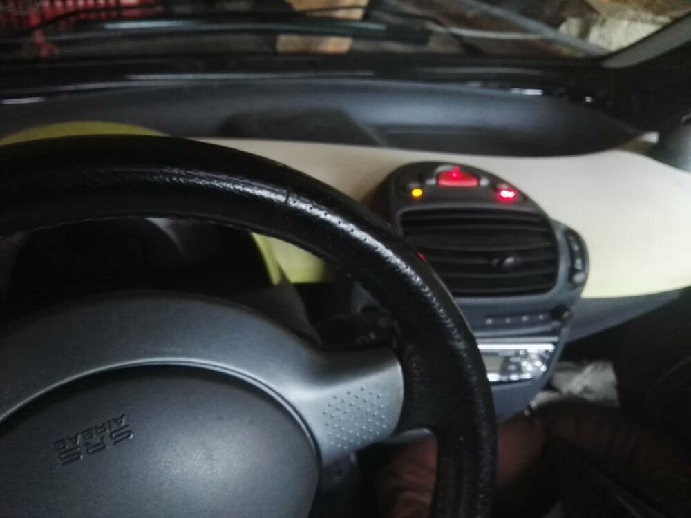

heute ist meine Frau von der N8schicht gekommen und wir erlebten folgendes Problem!
Zündung aus und er fängt das Blinken an, aber unrhytmisch! Zu sperren geht auch nicht und die Innenbeleuchtung brennt dauerhaft!
Hab nen 450ziger cdi,2001.

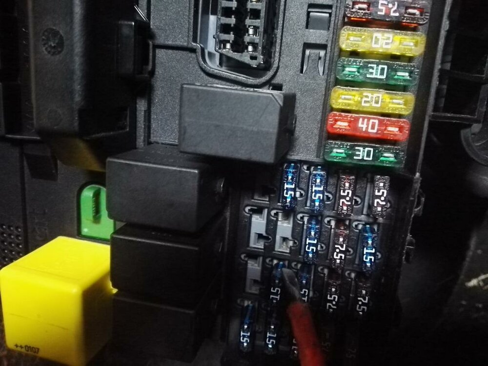

Das Relais das schaltet ist wohl dem Geräusch nach zu urteilen unter dem Lenkrad.
Hab alle Relais dort raus, aber es Tickt weiter!
Sicherungen sind alle gut!

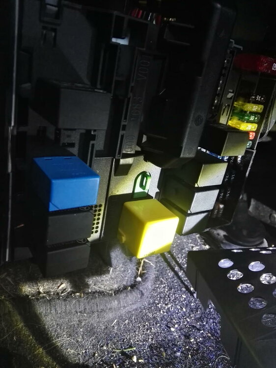

Schau jetzt mal schnell in den Kasten unterm Sitz!
Gruß,
Jonny
Unfallfreie Fahrt und immer nen Schluck Sprit im Tank!
Der Relais und Sicherungskasten unter dem Sitz ist wohl nur für Motor und Getriebe da!
Völlige Ruhe während der Vordere tickert.
Wollt hier n Video rein stellen, stell ich mich aber dumm an!
Wenn ich dieses Relais raus nehm ist der Blinker aus, aber es klackt noch!
Wenn diese Sicherung raus ist, dann ist Ruhe, aber die mittleren Armaturen leuchten??
