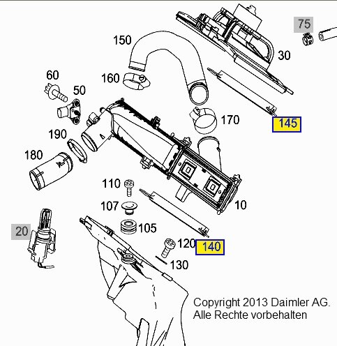

A 451 501 04 01 Ladeluftkühler 1 Der geänderte Ladeluftkühler besitzt einen Anschlussstutzen für den Ölrücklaufschlauch zum Kurbelgehäuse. X
A 451 505 03 30 Luftleitkasten 1 Die Geometrie wurde aufgrund des möglichen durchscheuern des Ladeluftkühlers geändert. X
A 451 504 03 12 Formstück 2 Formstück grau wird zwischen Ladeluftkühler und dem Lüfter des Ladeluftkühlers verbaut (die großen Eckflächen müssen nach Innen zeigen!). X
A 451 504 04 12 Formstück 2 Formstück schwarz wird zwischen Ladeluftkühler und dem Luftleitkasten verbaut (die großen Eckflächen müssen nach Außen zeigen!) X
A 140 995 04 05 Schelle 2 X
A 005 997 65 52 Schlauch 1 X
A 002 995 74 77 Leitungsbefestiger 1 X
A 000 995 82 75 Abstandhalter 1 X
A 660 010 00 31 Gehäusedeckel 1 Geänderter Gehäusedeckel für das Kurbelwellengehäuse.
Hier die Auflistung aller benötigten Teile...
Diese ist direkt aus dem original Smart SI Dokument gezogen.

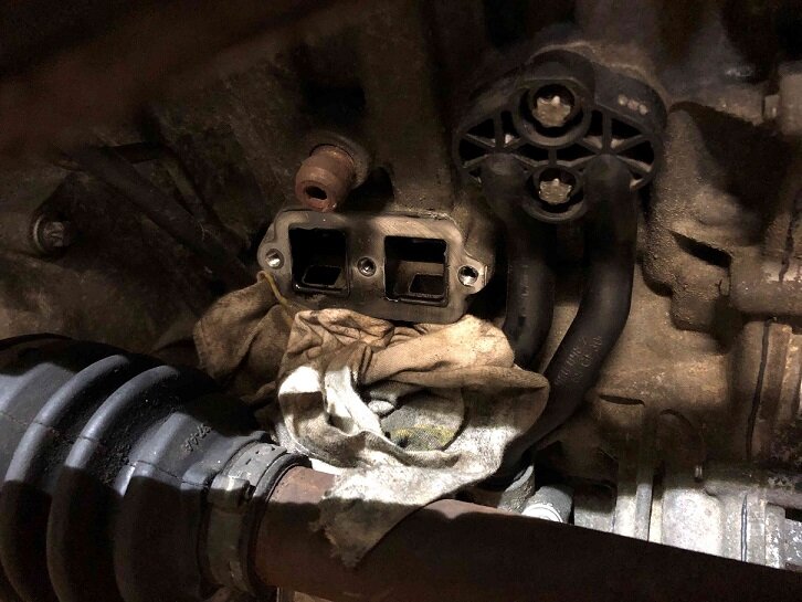

So nun ein paar Bilder zum Zusammenbau.
Zuallererst muss ich sagen, dass bei den Auflagegummis nur jeweil einer in der Packung ist aber zwei benötigt werden - also bei der Bestellung nicht vergessen (dort wo maxpower 2x angegeben hat sind diese auch 2x zu bestellen)!

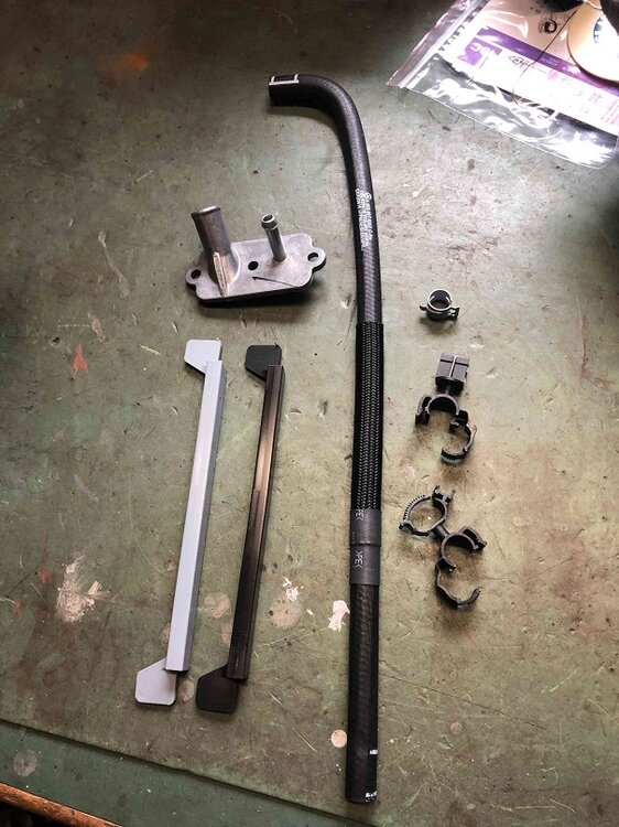

Hier also die bestellten Teile (noch um die "vergessenen" zu wenig). Schön zu sehen, der neue Flansch mit der Ölrückführung

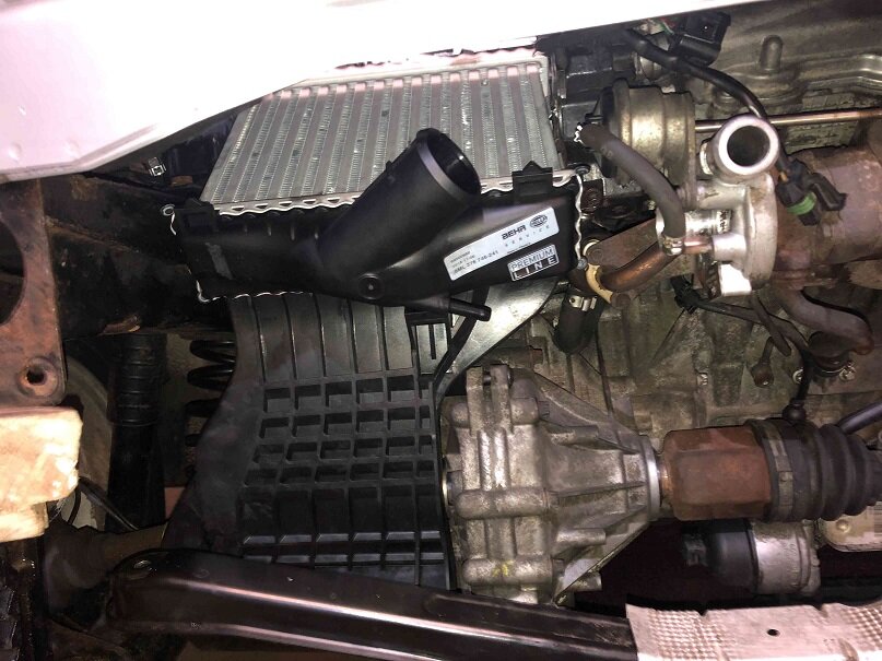

Eingebaut (ohne Lüfter und noch ohne Ölrücklauf) sieht das dann so aus - hier zu sehen auch die abgebauten und nach unten gedrückten hinteren Querlenker.
Bei den Gummis für den LLK gehören die Schwarzen zwischen LLK und Gehäuse und die Grauen zwischen LLK und Lüfter (hier noch nicht zu sehen).

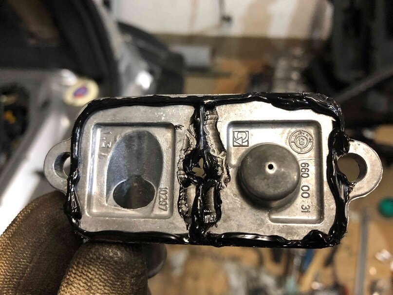

Alter Flansch ab (Seitlich vorsichtig mit irgendwas wie z.B. Schraubenzieher anhebeln; Dichtfläche nicht zerkratzen) und so siehts dahinter aus (den Flansch bekommt man besser ab, wenn man die Ölrückleitung vom Turbo löst, dann ist es auch nicht so ein Gefummel beim Aufsetzen mit Dichtmittel nachher; d.H. aber Dichtung Turboölrücklauf mitbestellen und ersetzen)
Neuer Flansch mit Dichtungsmittel
So siehts dann eingebaut aus

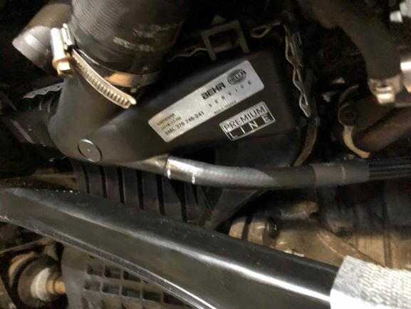

Hier die Ölrückführung am LLK (da fehlt antürlich noch die Schlauchschelle)

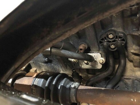

Jetzt ein paar Jahre nach den letzten Beitrag habe ich eine frage.
Bei mir wurde der Ladeluftkühler mit dem Ausgang für die Ölrückführung bereits vom Vorbesitzer verbaut. Auf dem Ausgang ist aber nur ein Blindstopfen gesetzt worden.
Nun würde ich den Schlauch mit dem neuen Adapter zum Lader gerne verbauen. Mit dem Blindstopfen das scheint mir sehr provisorisch.
Aber grundsätzlich, welchen Vorteil bringt diese neue Verbindung (Ölrückführung) vom LLK zum Turbolader dann?
Danke schonmal
Ganz einfach, das Öl welches im LLK steht kann in die Ölwanne zurück fließen und von dort nicht mehr zum Motor kommen.
Es gab tatsächlich Fälle wo das Öl zum überdrehen des Motors geführt hat.
Habe ich selbst erlebt und ist ehrlich gesagt nicht schön!
