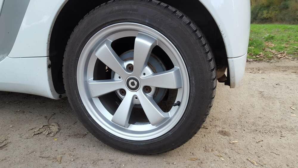

was sind das fuer felgen?
die waren an meinem neu gekauften 451mopf dran. sind das original-smartfelgen oder sind das fremdfelgen aus dem zubehoerhandel? ich hoffe ersteres denn ich habe keinerlei papiere...
vg peter

Ist eine KBA Nr. innen geprägt?
Moin Peter,
es handelt sich um die Design 5 Felgen von Smart - es sind Originale.

... noch ne Zusatzfrage... :)
Habe jetzt Winterreifen drauf: VA 155/60 und HA 175/55
Genau diese Groesse ist auch bei mir im Schein eingetragen.
Nun moechte ich nachher im Fruehjahr entweder auf Sommer -
oder auch auf Ganzj-Reifen umsteigen und dann die Groesse
VA 175/55 und HA 195/50 nehmen. Laut
https://www.evilution.co.uk/index.php?menu=wheels&mod=1087
sind die Felgen auch fuer diese Groesse gemacht.
Allerdings steht diese Groesse NICHT bei mir im Schein - muss ich das eintragen lassen?
Danke fuer die Antwort!
Peter
In den Fahzeugpapieren steht nur die Standardgröße drin.
Alle zugelassenen Größen stehen in den COC Papieren und die 175er vorne und 195er hinten müssten dort auf jeden Fall drin stehen
genauso ist es! auf der letzten seite steht als alternative zur standartbereifung die 175/195 kombi!
da auch die felgen dafuer zugelassen sind, heisst es fuer mich im fruehjahr: einfach aufziehen und losfahren :)

Auf Design 5 dürfen keine 175/195er Reifen drauf, da müssen auch neue Felgen her
Am 05.01.2019 um 06:56 Uhr hat Timo geschrieben:
Bist Du Dir da sicher, Timo?
Ich kenn mich da ja nicht so aus, siehe Nick, aber bei Evilution sind bei den Design 5 Felgen explizit die 175er vorne und 195er hinten angegeben, oder bin ich blind? :-?
Außerdem steht auch bei den Felgen aus der URL des TE bei den Design 5 die Reifengröße 175/195 dabei, auch wenn das mit dem 450/451 nicht stimmt, so stimmen dennoch die Reifengrößen!
Gibt es die Design 5 Felgen eventuell in verschiedenen Breiten?
Laut Evilution ist das vorne eine 5 Zoll Felge mit 175er Reifen und hinten eine 6,5 Zoll Felge mit 195ern!
Auch bei den anderen Design Felgen mit diesen Felgenbreiten, z.B. Design 3, 4, 8 und 9 stehen diese Reifenkombinationen dran!
Das klingt für mich schon plausibel.
[ Diese Nachricht wurde editiert von Ahnungslos am 05.01.2019 um 10:40 Uhr ]
By the way, auch gemäß dieses Smart Originaldokuments für den 451er Smart gehören auf die Design 5 Felgen die 175/195er Reifen drauf!
Bist Du sicher, daß wir von den gleichen Felgen sprechen, Timo? :-?
[ Diese Nachricht wurde editiert von Ahnungslos am 05.01.2019 um 07:52 Uhr ]
Ups tatsächlich vertan! 8-)
