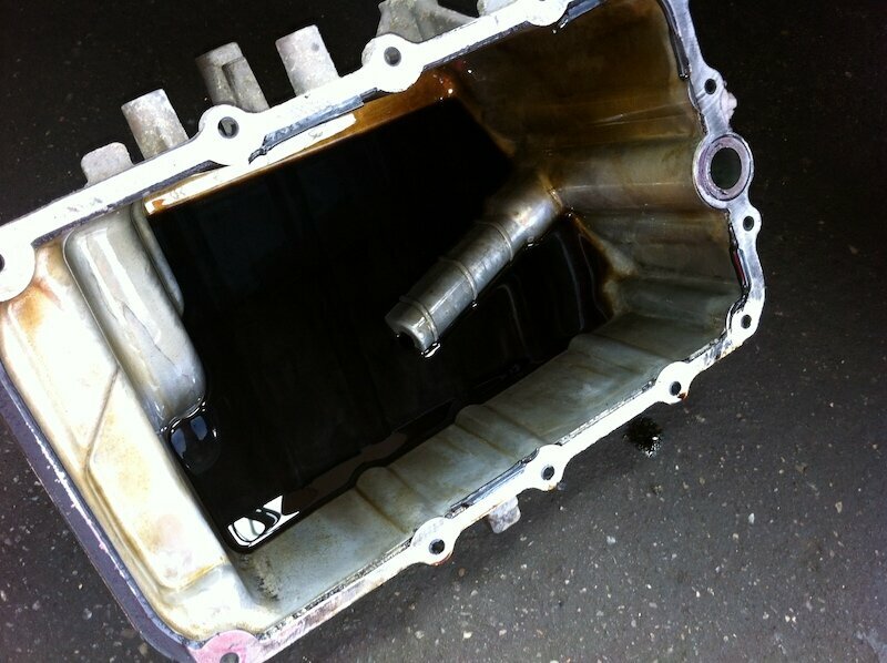

yueci Geschrieben am 3. Februar Am 3.2.2025 um 10:09 schrieb Rollerfahrer: Kannste dir nicht ausdenken sowas. Mehr anzeigen Brauchst du dir nicht ausdenken sondern nur mal eine Ölwanne ausbauen, bei der das Öl abgelassen wurde. Du wirst mit Verwunderung feststellen, dass dort noch eine relativ große Menge Altöl in der Wanne geblieben ist, weil es keinen Sammelpunkt mit niedrigster Stelle gibt, sondern der Ablasspunkt für das Öl sogar um 3-4mm über dem Boden der Ölwanne liegt. Wer nur das Öl ablässt sollte peinlich genau auf kurze Intervalle achten und nur sehr gutes Öl mit hoher Reinigungswirkung verwenden - dann ist es natürlich kein Problem. Ich wechsle das Öl auch weit unter 5000 km (ich fahre nicht viel und selten weite Strecken) bevorzuge es aber so wenig Altöl im Motor zu lassen wie möglich und da ist Absaugen um Welten besser. Gruß Marc Diesen Beitrag teilen Link zum Beitrag Auf anderen Seiten teilen
Ahnungslos Geschrieben am 3. Februar Am 3.2.2025 um 17:34 schrieb yueci: Brauchst du dir nicht ausdenken sondern nur mal eine Ölwanne ausbauen, bei der das Öl abgelassen wurde. Du wirst mit Verwunderung feststellen, dass dort noch eine relativ große Menge Altöl in der Wanne geblieben ist, weil es keinen Sammelpunkt mit niedrigster Stelle gibt, sondern der Ablasspunkt für das Öl sogar um 3-4mm über dem Boden der Ölwanne liegt. Mehr anzeigen Sieht dann ungefähr so aus wie auf dem unten stehenden Bild! 😉 Diesen Beitrag teilen Link zum Beitrag Auf anderen Seiten teilen
