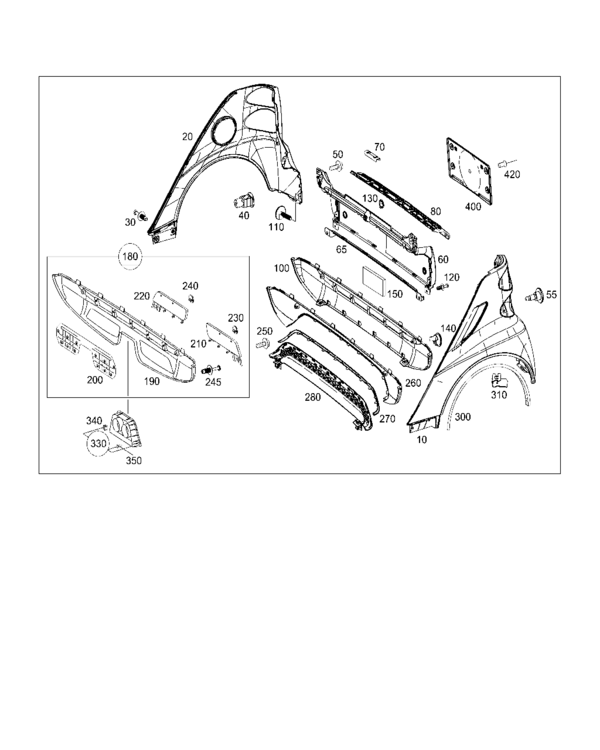

Ich meine das Mittelteil der Stoßstange ohne die beiden Kotflügel. Gibt es das einzeln? Was kostet das in etwa?
ich glaube du meinst Teil Nummer 60 auf folgendem Bild:
Hier mal ein Beispiel für das Heckmittelteil von einem Drittanbieter.
Ich würde allerdings versuchen über Mercedes das Original in Lackiert zu finden.
Ja genau dieses Teil. Ich habe beim freundlichen nachgefragt, kostet netto knapp 100,- Euro in weiss durchgefärbt. Also billiger als Smartrepair :)
