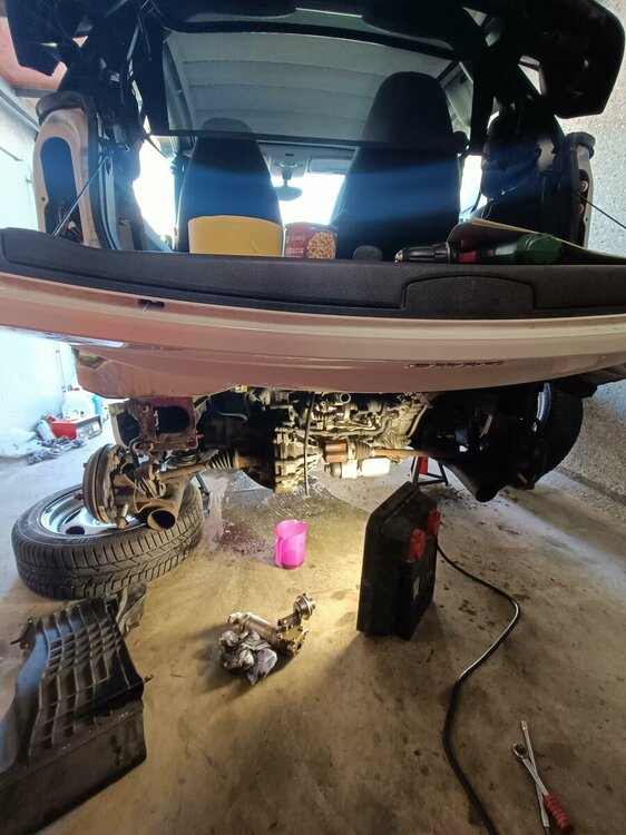

Hallo, habe das Thema Ausbau an einem 451 cdi Euro 5 gerade durchgeführt.
  1. Bin nun dabei die Teile zu ordern. Hierbei wäre ich über Erfahrungen sehr dankbar, welche Hersteller kann man bedenkenlos kaufen oder welche besser nicht. Die erforderlichen Dichtungen, Schrauben usw. würde ich direkt bei MB kaufen, mir kommt es speziell auf den AGR Kühler an (A 660 140 03 73)
  2. Wie bekomme ich (Fahrzeug auf den Rädern) die unteren Schrauben der X-Strebe an der Achse befestigt? Komme mit der Nuss ja kaum rauf, ein Drehmomentschlüssel paßt da gleich gar nicht mehr rauf.
  3. Welche Alternativen habt Ihr für die Verschraubung des Ladeluftkühlers an das Getriebe genutzt? Der Torx war zum verzweifeln, habe fast 4h benötigt den Schraubenkopf von Schmutz zu befreien, anschließend hat der Torx dann durchgedreht. Beim Versuch es mit einer Winkelbohrmaschine auszubohren hatte ich dann Glück und den Torx etwas tiefer rein bekommen. Würde als Alternative jetzt einen Außen-Torx versuchen und von oben mit "Knete" das Loch abzudecken um es vor Wasser und Verschmutzung zu schützen.
Gruß Andreas

  Am 11.2.2023 um 13:50 schrieb Dr.Brown:
Mehr anzeigen
Du kannst die Achse mit einem Gurt zusammenziehen, dann passen die Löcher. Oder drückst mit einem Schippenstiel...
Natürlich ohne Räder dran, frei "schwebend". Mit Rädern dran gehts nicht...
Ist das beim 451 so anders als beim 450? Da belaste ich die Räder bis die Bohrungen fluchten und drehe die Schrauben rein und fertig.
  Am 11.2.2023 um 20:53 schrieb Outliner:
Mehr anzeigen
Gurt verstehe ich, danke. Der Kopf der unteren Achsverschraubung hat zur Felge sehr wenig Platz. Die Nuss bekomme ich rauf, Ratsche und Nuss gemeinsam jedoch nicht. Werde vermutlich erstmal alles schaumgebremst anziehen und dann das Fzg. von den Böcken auf die Räder stellen, anschließend einzeln die Räder ab und mit dem Wagenheber auf K0 anheben und mit Drehmoment anziehen. Etwas aufwendiger aber nach so einem Marathon auch kein Drama mehr. Habe noch zwei Fehlercodes die ich nicht entfernt bekomme/gelöscht bekomme. Habt ihr dazu Hinweise welche Sensoren das sein könnten?
  Am 12.2.2023 um 20:04 schrieb Outliner:
Vorkatsonde hinüber...
Mehr anzeigen
Das wäre dann die Sonde vor dem Flexrohr. Beide Fehler sind ja inaktiv, es kommt auch keine Motorkontrollleuchte. Habe den Smart jetzt komplettiert. Achse inkl. X- oder K-Strebe war nicht wirklich kompliziert. Das Drehmoment habe ich am Boden bei belasteter Achse nur ohne Rad aufbringen können, war aber auch machbar. Motor hatte ich mit den Originalen Schrauben ca. 2cm ablassen können, hat die Sache deutlich erleichtert. Dank geht nochmal an euch fleißige Helfer raus!!!
