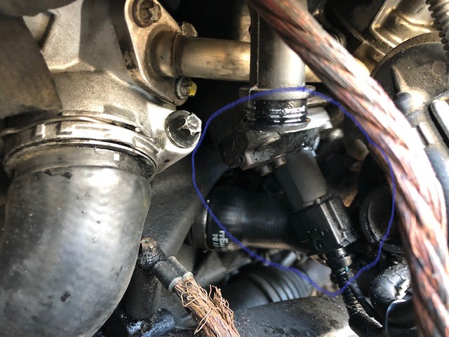

am Motorblock, auf Höhe, hinter dem Wastegate sitzt bei meinem 450er CDI ein Sensor. Der Sensor ist mit 4 Schrauben am Motor befestigt. Was ist das für ein Sensor? Kennt den jemand. Er scheint bei mir zu ölen?

Am 14.12.2018 um 11:30 Uhr hat Outliner geschrieben:
Das ist der Abschaltukulelo der Einspritzpumpe!
Dann dürfte es eigentlich eher Diesel sein als Motoröl!
Daß die Hochdruckpumpe Diesel verliert, kommt indes beim cdi nicht selten vor.
Am besten mal mit dem Finger dran und dann riechen. Wenn es Diesel ist, müsste man es eigentlich bereits am Geruch erkennen.
Am 14.12.2018 um 11:32 Uhr hat Outliner geschrieben:
Lecker Masseband... :(
Stimmt, das ist mir auch gleich aufgefallen, daß das Masseband Auflösungserscheinungen zeigt!
Ist aber beim cdi fast normal, daß die Kupferlitzen nach und nach am Eintritt in den Kabelschuh abvibriert werden!
Sollte man im Auge behalten bzw. prophylaktisch gegen eine verbesserte Version austauschen, bevor mal irgendwann in der Pampa steht und nix geht mehr!

Das Ganze nenn sich Abschaltelement und sitzt unten ander Hochdruckpumpe verbaut! ;-)

Besten Dank. Da das Ding schwarz verölt war denke ich muß ich nochmal schauen. Da wird wohl was anderes eher das problem sein.
Am besten mal alles mit Bremsenreiniger sauber machen und immer wieder schauen, dann sollte man es erkennen.
Diesel auf den Finger sollte man sofort am Geruck erkennen! ;-)
Der Nullring, der auf der Pumpe sitzt und gegen Öl dichtet, geht eigentlich selten kaputt.
Entweder das Abschaltelement (Ukulelo :-D ) oder der oder die Deckel der Pumpe werden undicht sein.
Dass alles schwarz ölig ist, verwundert nicht, da Diesel den ganzen Dreck auflöst.
Kannst vorm Saubermachen ja trotzdem mal schnüffeln, aber wird wohl Diesel sein.
Ein ständiges Problem beim CDI.
sieht arg nach der HDP aus. Danke für die Antworten. Kann mir jemand noch einen Tip geben wie man diesen Stecker vom Abschaltelement runter bekommt?
