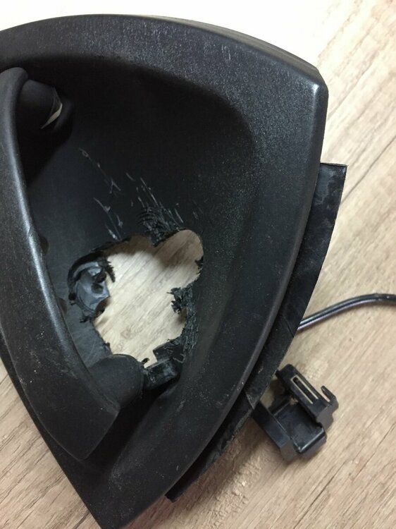

Mein 450er hat sich innerhalb von einer Woche entschlossen, bei beiden Türen die Schlossbetätigungen über den Jordan gehen zu lassen.
Bei der Fahrertüre der Innenzug, bei der Beifahrertüre Aussen und Innenzug.
Fahrertüre konnte ich trotz Minusgrade ohne Zerdeppern des Panels reparieren.
Elektrisch ist alles OK, die Schlösser machen das übliche Geräusch, Blinker bestätigen das Abschließen.
Nun das Problem:
Die Beifahrertür sitzt fest.
Beide Seilzüge gerissen oder ausgehängt. NICHT EINGEFROREN!
Das heißt:
Ich kann den Aussengriff nicht abschrauben, da dessen Schraube bei geschlossener Tür im Türrahmen verborgen ist.
Das Panel kann man auch nicht lösen, da es unten am Einstieg ansteht.
Aso bleibt nur Zerstörung des Aussengriffes, um an die Hebel des Schlossöffners zu gelangen?
Ja oder nein?

Es geht darum, welcher der Weg der mit dem geringsten Schaden ist, um an die Schlosskassette zu gelangen.
Ich würde den Außengriff auf der Fahrerseite nochmal abnehmen und mir ansehen. Dann auf der Beifahrerseite die Türdichtung rausziehen und mit einem Draht versuchen den Hebel im Schloß zu erreichen. Ich weiß nicht ob das geht, ist nur sone Idee. Ich schau nicht nach, probier du.
Grüße Hajo

Also als ich bei meinem das gleiche Problem hatte, die Tür liess sich weder von außen noch von innen öffnen, habe ich das Türpanel trotzdem hinten ein kleines Stückchen absenken können, damit ich an die Schlossklappe, die normalerweise durch den Zug betätigt wird, ran gekommen bin.
Damit meine ich das kleine Hebelchen oben am Schloss, daß auf dieser Seite auf dem dritten Bild von oben in dem roten Kreis zu sehen ist.
Dieses wird ja normalerweise durch den Zug nach vorne gezogen und dadurch die Tür geöffnet.
Auch wenn Du im geschlossenen Zustand der Tür das Panel natürlich nicht weit absenken kannst, dafür müsste es ausreichen, war zumindest bei mir damals so.
Ich hatte nicht mal den Außenspiegel demontiert, um das Panel vollkommen abnehmen zu können.
Ich habe nur die obere Dichtung an der Scheibe demontiert und das Panel in seinen oberen Halterungen ausgehängt, damit es hinten ein kleines Stückchen nach unten geschoben werden konnte.
Man muß allerdings beim Befestigen des Panels auf das Spaltmaß vorne achten.
Das Panel ist ja horizontal ein Stückchen verschiebbar und bei dieser Aktion war es bei mir ein kleines Stückchen nach vorne gerutscht und hat sich mit dem Kotflügel beim Öffnen und Schlissen der Tür berührt.
Es könnte aber auch sein, daß diese Schlossklappe vorne in der vorderen Endstellung fest hängt, so war es nämlich bei mir damals. Da hatte es auch den Eindruck, als ob der Zug gerissen wäre, der labberte da nur so rum als ob er gerissen wäre und die Tür liess sich weder von innen noch von außen öffnen.
Ich hatte schon einen sündhaft teuren Türgriff mit dem Zug gekauft, weil es den kurzen zum äußeren Türgriff nicht einzeln zu kaufen gibt und musste dann fest stellen, daß das Problem nur durch die in der vorderen Endstellung fest hängende Schlossklappe verursacht wurde!

Meine Erkenntnis ist, dass in diesem Fall nur Zerstörung des äußeren Türgriffes hilft.
Dan kannst Du versuchen, den Entriegelhebel am Schloß mit einem Werkzeug / Schraubendreher zu betätigen.
Alles andere scheitert, weil die Tür verschlossen bleibt.

Der Smart ist zwar eine Plastikkugel, aber die Verriegelungen sind gut geschützt.
Da hilft nur zersägen oder Aufbohren der Aussengriffe - und Entriegelung via Funkfernbedienung.
Dann lässt sich das Schloss überlisten.
Sonst geht da nix.

Den Aussengriff zu zerstören ist die einfachste und billigste Variante.
Wenn man bei annähernd Gefrierpunkt olle Doorpanels gerade biegt, um sie oben aus der Führung zu heben, reissen diese im Regelfall mittig ein. Kostenpunkt 50-100€ und Risiko, so schnell nicht die passende Farbe zu bekommen.
Ein Aussengriff gibts für 10€.

Mit Forstner-Bohrer, Akkuschrauber und 5 Minuten Arbeit ist der gesamte Türgriff entfernt,
Schlosshebel nach vorn gedrückt und Tür offen.
Nach 9 Minuten waren meine beiden neuen Aussengriffe montiert -  jetzt mit Chromhebel -  und die doofe Beifahrertür gerettet.
Alles kräftig mit Kettenfett eingesaut und zusammengeschraubt.
Meine Empfehlung an alle: Keine Panel rumdrücken, sondern mit Forstnerbohrer Aussengriff zerstören.
Dauert keine 5 Minuten und schont das Nervenkostüm und Geldbeutel.
