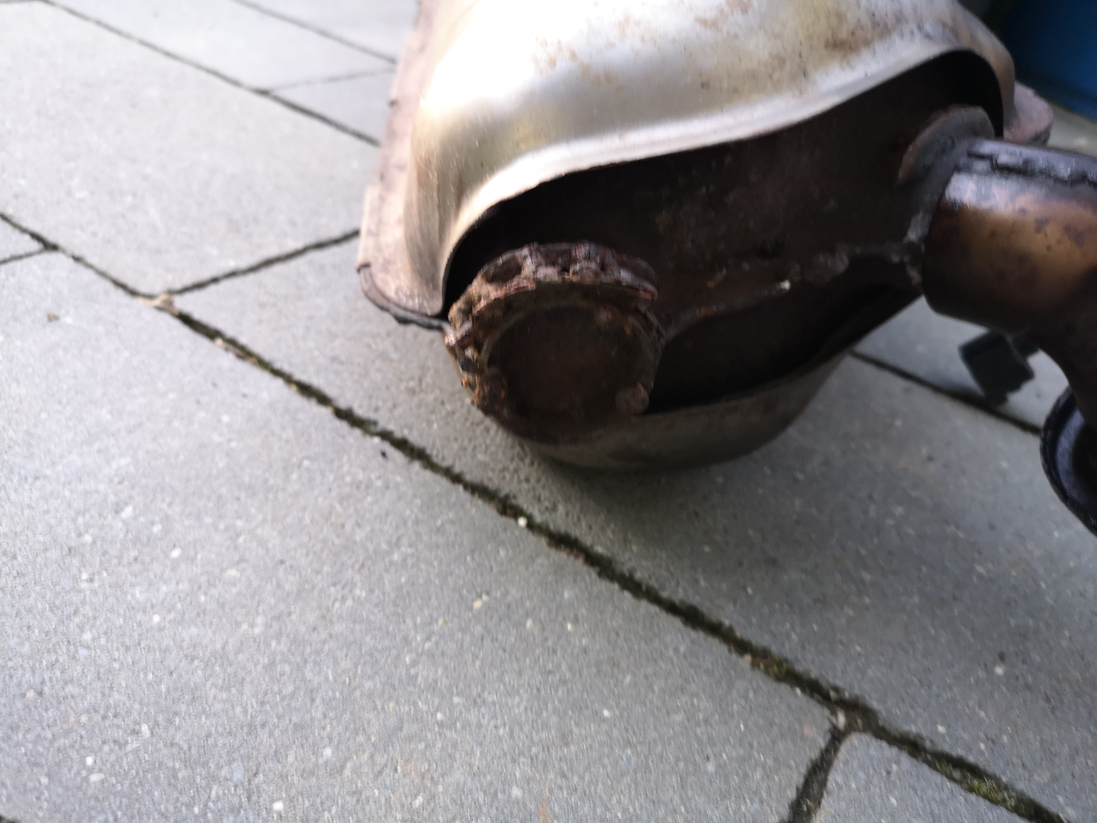

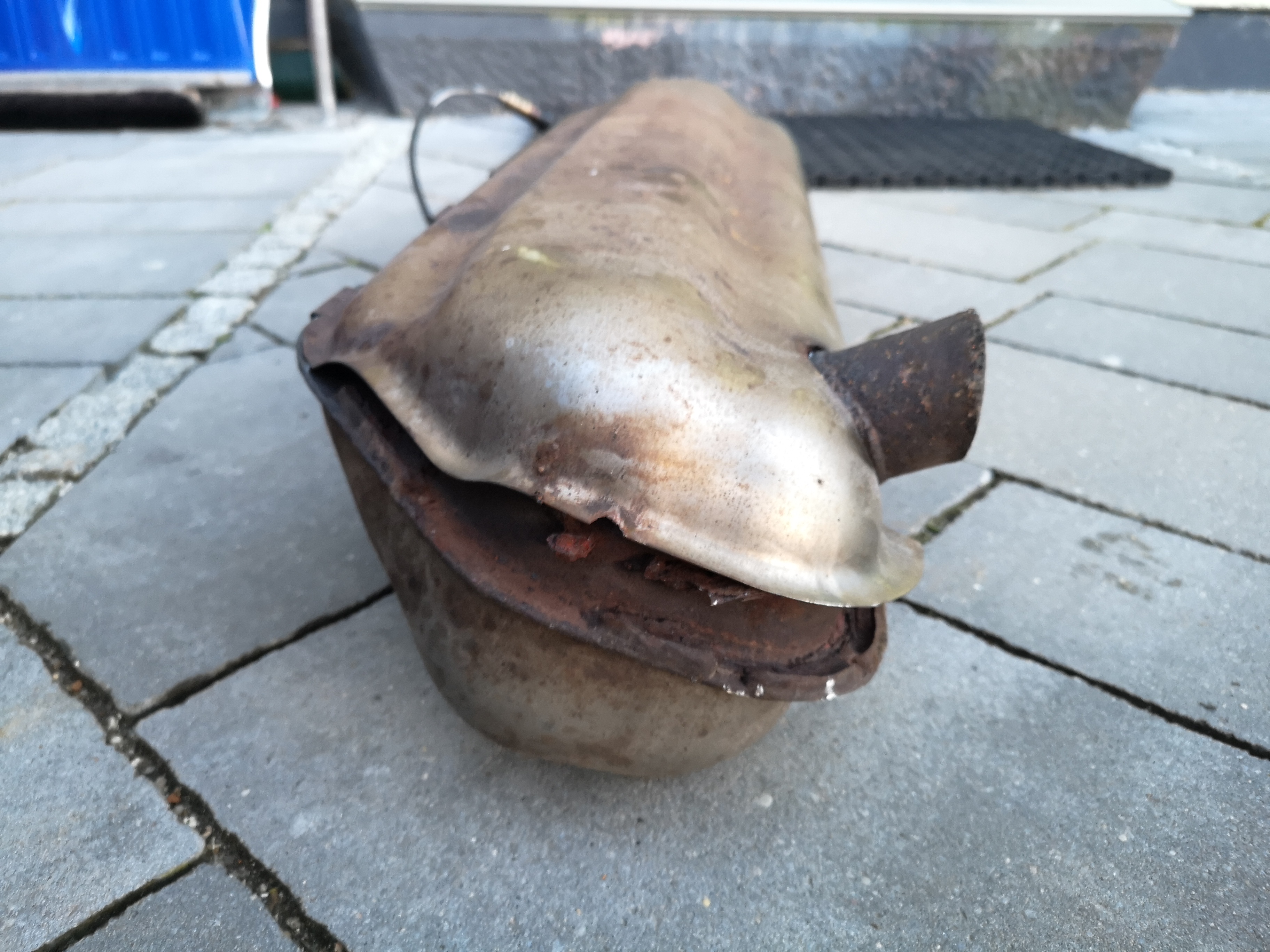

Als Rückinfo:
- Der alte Auspuff ist in besserem Zustand als gedacht.
- Der Auspuff meines Smarties hat kein Flexrohr.
- Beim alten Auspuff war das Endrohr links, beim neuen ist es rechts.
- Der Auspuff hätte ohne Demontage des Hecks getauscht werden können, was ich aber dann doch vorsichtshalber gemacht hatte.
- Ich habe jetzt einen Auspuff samt Lambdasonden übrig, dem lediglich die Halterungen fehlen...
- Der neue Auspuff (inkl. Kat, E-Prüfzeichen, Homologationsbescheinigung etc.) hat lediglich 195 Euro gekostet und passt soweit gut.
Hier die Bilder vom alten Puff - vielleicht hat ja jemand Interesse daran:

Am 23.02.2019 um 22:47 Uhr hat mikemuc geschrieben:
hast die alten lambdasonden rausbekommen und verwendet ?
Nein, ich habe gar nicht erst versucht die Lambdasonden zu entfernen. Da habe ich bisher nur schlechte Erfahrungen gemacht und deswegen gleich neue verbaut. Deswegen gebe ich den alten Auspuff auch komplett mit Sonden ab.
