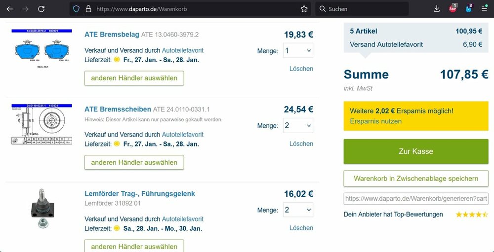

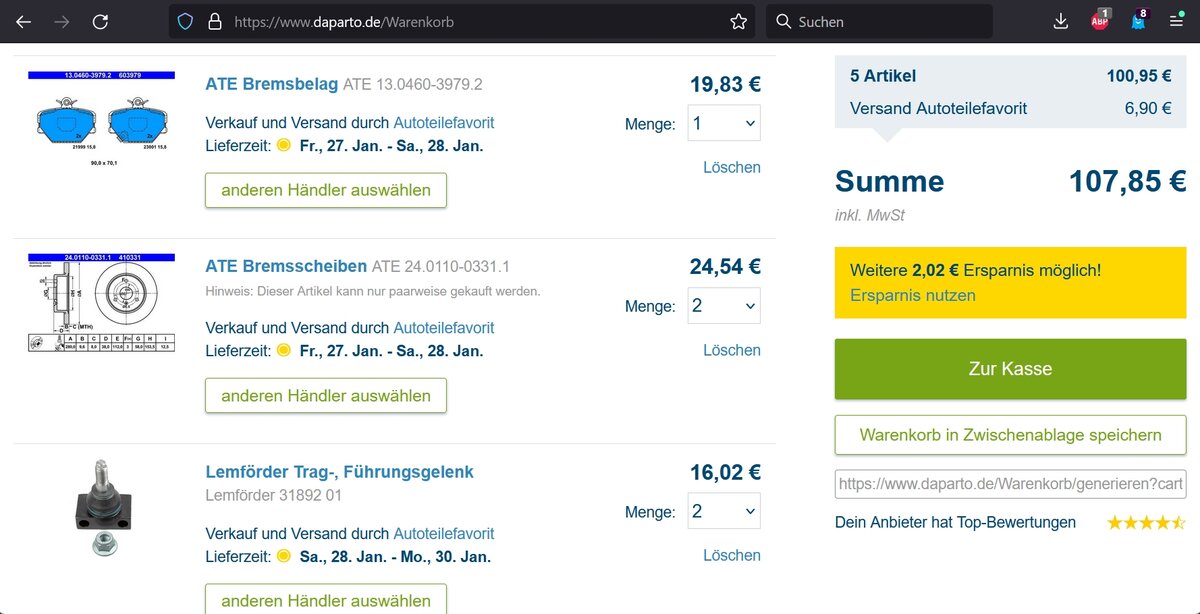

Naja, wenn man es selber machen kann gibts die Teile für nen Hunni. Wobei @Eckikoeln nicht von Bremsscheiben geschrieben hat. Dann wären es nochmal ~50€ weniger.
Also einen Arbeitslohn von ~300€.
Gut, wenn man alles selber machen und gute Teile günstig einkaufen kann dann schockt einen so ein Preis einer solchen Reparatur ...
Evtl. war noch eine Achsvermessung dabei. Dann wäre es ok.
bearbeitet von Ralf_47
